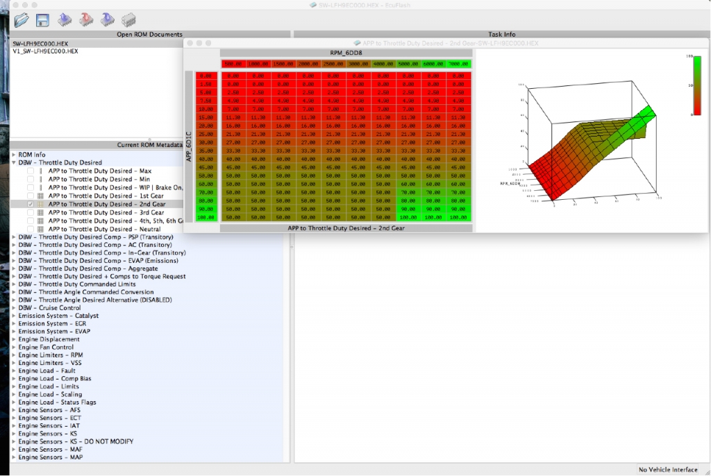

C'est possible via l'ecu oui. Pour communiquer avec la NC le plus simple c'est le cable Tactrix Openport 2.0, que je te conseille GRANDEMENT de prendre chez le constructeur directement (169$).
Ensuite tu peux suivre le travail de speeps ici afin de pouvoir lire ta carthographie: https://forum.miata.net/vb/showthread.php?t=630805
Il te faudra de bonnes connaissances afin de modifier les bons paramètres parmis ceux disponibles
Maintenant à mon humble avis tu fais fausse route avec l'EGR, qui ne fonctionne qu'à régime stabilisé. Regarde sur la photo précédente le profil de l'accélérateur... non linéaire et en plus en 2eme il limite les gaz 50% si tu en demande entre 50 et 100%, et ce jusqu'à 5000tr/min
