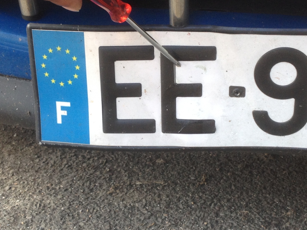

3 Ma plaque d'immatriculation n'était pas impecable. ( un morceau de blanc était décolé 3 cms ( récolé depuis) : Inscription manquante ou illisible égale défaillance majeur) Ca ne passe pas.

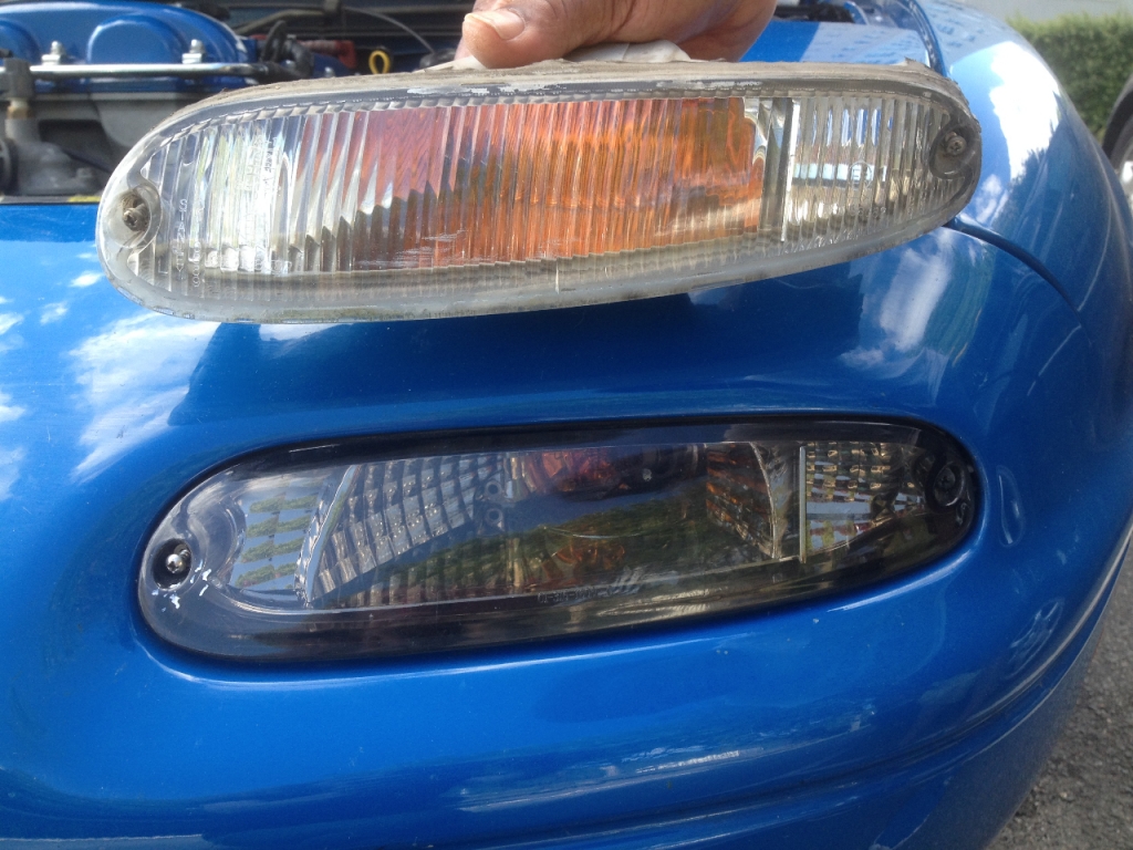

Finalement je dois repasser dans 2 mois . en changeant 1, les amortisseurs ou régler l'amortisseur avant chauffeur.2 changer les phares arrière (led) phare avant(fumée plus ampoule) Et la Pollution? Eh bien il s'est gouré. 1991: Pas catalyseur nécessaire avant 1992. Il a reconnu son érreur. Mais je dois repasser le CT pour des choses qui n'ont rien avaoir avec la sécurité.

Change surtout le centre de contrôle :roll:
Sur 5 points à contre visites, y'a guère que le n°5 sur lequel il a pas pu se gourrer, et encore, c'est comme la pollution, ça mérite de vérifier les chiffres. :aie: Pour le n°4 j'ai un doute, mais les 3 premiers, clairement, c'est du flan.
Pour les points mineurs, la carrosserie et la plaque c'est subjectif, difficile à dire sans voir, et pour les pneus, j'ai jamais vu un CT qui signale une pression incorrecte, ils les ont toujours simplement mis à la "bonne" pression... En toute théorie ils devraient pas, mais c'est un peu du bon sens !

La raison de la contre visite au départ était le taux de Co2 trop élevé, auxquelle il a ajouté le reste. Je me suis fait avoir. Je crois pouvoir passer le contre-viste ailleur.
image 1:Sur le phare avant il y a une ampoule avec 2 filament alors que d'origine il y 2 ampoules séparées. Mais ça fonctionnait bien depuis des années.
Image 2: Une partie blanche était légèremént décolée. Je l'ai recolé depuis.

As tu une Miata et non une MX5 pour avoir le faisceau de clignotant double et pas de veilleuse?
La mienne est de 90, n'a pas l'antibrouillard arrière et le système spécifique des DRL à l'avant sans veilleuses. J'espère que ça va passer.

La carrosserie, c'est subjectif. La plaque, mon beau-frère avait été recalé aussi à cause de ça (manquait un morceau de blanc)

J'ai commandé exactement les mêmes veilleuses que toi mais j'ai conservé les ampoules séparées quite à bricoler pour adapter. :jap:

Les feux de position avants peuvent être blanc ou jaune (orange) et dans la même ampoule (depuis peu)
Mais bon...
Les feux AR sont comment ?
J'ai une plaque carrée derrière, normal me direz vous...
Mais j'ai la chance qu'elle ait été homologué à titre isoler D.2 ORIGINAL D.3 NON DEFINI ;)
Le feu de brouillard AR est obligatoire à compter du 1er octobre 1990 (voir date en B)
