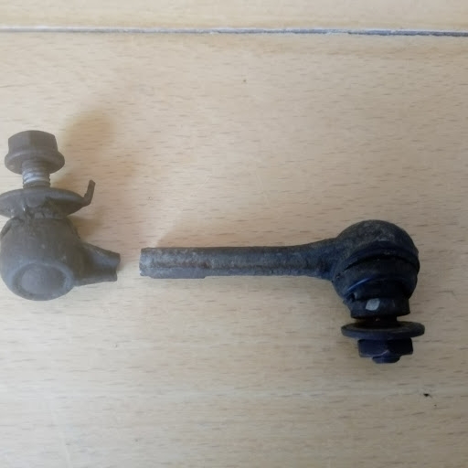

La biellette de réglage des phares xénon qui se trouve à l'arrière côté conducteur et qui relie la suspension à un petit capteur (potentiomètre) est cassée. Après recherche je ne trouve que le kit complet (biellette et capteur) +/- 450€. Y a t'il possibilité de trouver la biellette seule, si oui où?
Merci pour votre aide!
Ma mazda est une NC 2008 2.0 160CV.

tu as du voir le prix chez mecatechnic,c'est le même.
si tu as les deux morceaux de la biellette cassée,tu peux en refaire une au modèle en respectant strictement l'entraxe;apparemment il y a une rotule et un boulon,à mon avis tu peux remplacer la ou les rotules par un boulon avec un petit jeu et un contre-écrou pour que ça ne se desserre pas.
Si tu trouves la biellette seule,c'est encore mieux.

En ce qui concerne la réparation c'est compliqué car la cassure ne correspond pas donc il doit manquer un petit morceau, de plus il y a deux rotules. Je me suis rendu compte du problème car j'ai été recalé au contrôle technique pour cela et je dois représenter mon véhicule donc une réparation sommaire ne conviendra pas. Je joins une photo de la biellette.
