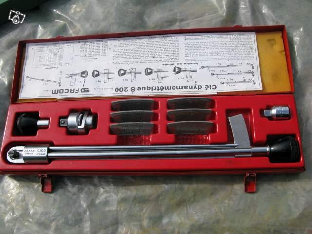

J'ai une clé manuelle FACOM S200, archaïque au possible car il faut changer les secteurs gradués et régler le bras de levier (trois positions) en fonction du couple à appliquer. Mais elle fait le taf et surtout aucune nécessité de l'étalonner, c'est fait à chaque mesure, tu règles le zéro. Et elle s'utilise de 0 à 250 Nm.
Mais surtout ce que je voudrais te dire c'est que l'utilité est vraiment mineure sauf si tu démontes ton moteur. Le serrage au pif c'est souvent le mieux.
Là je vais me faire huer mais mon paternel a été mécano auto, camion, engins toute sa vie (la clé était à lui) et à part pour les culasses il ne se servait jamais de cette clé.
Pour l'anecdote, la seule fois où j'ai jugé qu'il serait utile de l'utiliser c'était pour les écrous supérieurs de suspension lorsque j'ai monté mes B12. Seulement voilà, je n'avais pas réfléchi et comme j'avais une barre anti rapprochement les écrous ne prenaient pas sur l'ensemble du filetage et ... j'ai foiré un écrou.... :sic:
