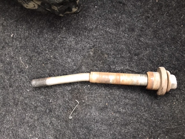

J’ai une vis d’environ une vingtaine centimètres de long qui est tombé du dessous de la voiture en roulant juste avant de me garer je suis actuellement garé je ne bouge plus la voiture on attend de savoir ce que c’est est-ce que quelqu’un peut me renseigner d’où provient cette vis
Mx5 nb
Merci d’avance

:hello: Juste une remarque; vu comme elle est tordue, cela est arrivé après sa chute (elle n'a pas pu se dévisser ainsi déformée, il sera impossible de la revisser), est tu sûr qu'elle est tombée de la voiture, ou bien aurais tu simplement roulé dessus?

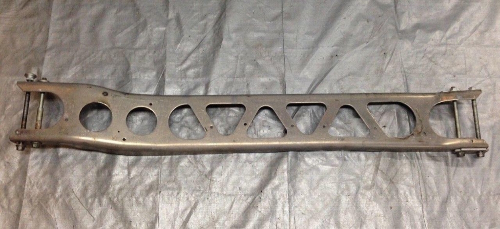

Vis de PPF ?

En fait j’ai entendu un bruit en dessous et un raclement comme si la vis était à moitié dévissée, elle a traînée par terre le temps de me garer entre la rue et le trottoir du coup la voiture s’est surélevée et la vis est tombée
Donc j’imagine qu’elle a du se tordre quand elle est à moitié tombé et qu’elle a racler le sol sur 10 m

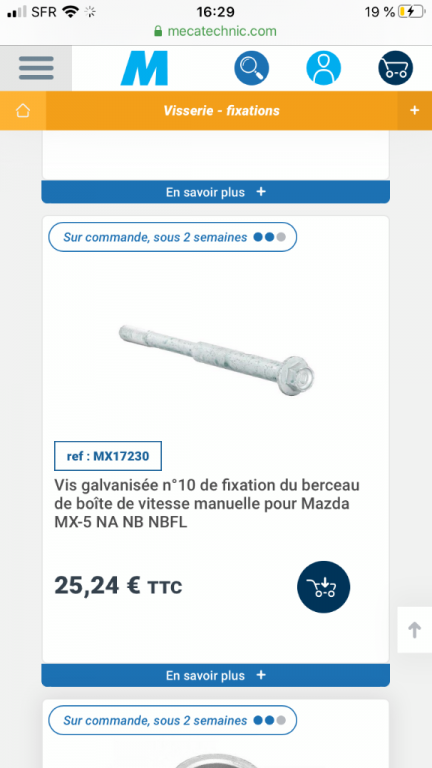

Merci pour l’info de la visite de PPF du coup j’ai cherché sur Google et j’ai trouvé la même vis
Apparemment c’est la vis du berceau de boîte de vitesses donc j’imagine que je ne dois plus prendre la voiture le temps de la remplacer

oui, c'est évidemment la vis de ppf : si tu n'as pas perdu les 2, tu peux déplacer TOUT DOUCEMENT ta voiture, par contre si tu as aussi perdu la seconde, tu as un vrai risque de faire de gros dégâts. Tu peux aussi remorquer la voiture, mais évite les gros freinages.
Dans l'idéal, je tenterai de visualiser si il t'en reste bien une, et je commanderai de toute urgence cette vis. C'est envisageable de la remettre en place avec des chandelles en sécurisant bien

P.S : Je ne savais pas ce que c'était le PPF... Merci Cherub et le forum : "la grosse poutre en alu qui relie la boite au pont "(PowerPlantFrame).
