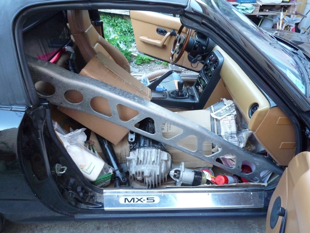

Moi qui ne roule que tout seul j'ai depuis toujours envie de supprimer le siège passager, carrément et en plus ça me fera de la place pour les bagages ;)
Les raisons pour lesquelles je n'ai pas encore franchi le cap sont:
- le passage au contrôle technique
- le déséquilibre latéral créé si c'est lourd car je ne sais pas ce que pèse un siège de NC
- l’airbag et autre systèmes (détection passager pour ceinture)
Est-ce que l'un d'entre vous y pense aussi ou l'a déjà fait, ça me démange grave..... :ricane:
Message Publié : Lun 24 Fév 2020, 20:34
Message(s) : 5586
fait!
et c'est super pratique et puis so RAD!!!!! :lol:
http://www.mx5france.com/forum/viewtopi ... #p15756914
viewtopic.php?f=84&t=18895&p=16129632#p16129632
:cyp:
