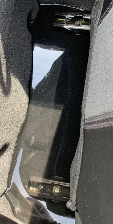

Fou61 a écrit :
Quand je vois cette photos,
les moquettes en partie verticales ne sont pas trempées
Ca ne se voit qu'en bas ... on dirait donc bien qu'il faut démonter toutes les garnitures derrière le siège pour comprendre ce qui se passe..

jaguar a écrit :
T'as l'œil ! Exactement tout est sec ! Même le siège dans sa totalité ! A rien n'y comprendre ! Je peux démonter, mais que chercher ? Quoi changer ? Nettoyer ? C'est le problème
