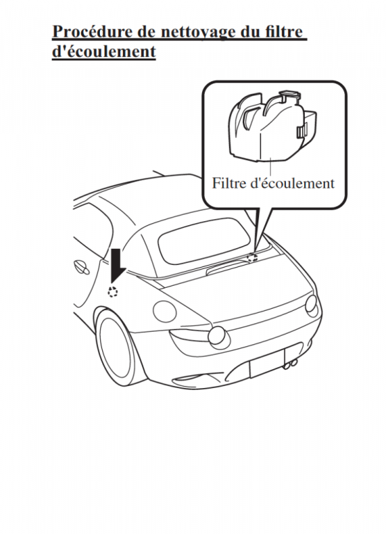

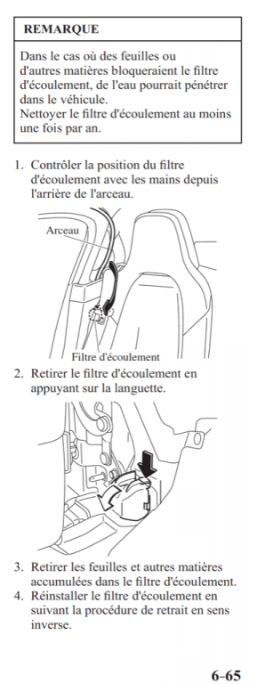

Regarde ton manuel, procédure de nettoyage du filtre d'écoulement (qui est probablement obstrué)

Merci oui j'ai déjà nettoyer les deux filtres et ça ne change rien :( .. y'a t'il d'autres filtres ?

Les filtres sont bien positionnés ?
Il me semble ne jamais avoir entendu parler d'autres causes sur les ND :tantpis:
Faudrait que quelqu'un douche la capote pendant que tu regarde avec un miroir si l'eau ne déborde pas par là. Regarde aussi si l'eau coule bien pareil des deux côtés sous la voiture.
