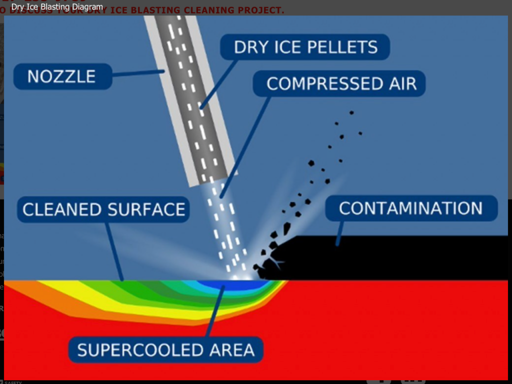

Bon j'avais déjà entendu parlé mais je trouve le résultat assez bluffant
Je ne sais pas s'il existe en libre service et ou des sociétés proposant ce service mais j'avoue que je serai bien intéressé pour décaper les dessous de nos Mx
Quelqu'un connait ou a déjà testé ?

Sympa :etonne: mais une question : c'est pas gênant de pulvériser un truc qui va refroidir les surfaces à -80°C ?
Notamment pour les métaux, descendre de 100K quasi-instantanément, ça doit pas être anodin niveau dilatation en surface (micro-fissurage ?), et les caoutchoucs doivent moyennement apprécier, non ?
Un peu plus d'explication ici : https://condamin-technologie.com/nettoy ... IHEALw_wcB

Ben justement, j'ai du mal à supposer :D je pense au "trempage à l'air" quand on laisse refroidir à l'arrache après une chauffe, je suis pas assez calé en RDM mais là on pourrait bien avoir un "trempage superficiel au CO2", les micro-fissures ne demandant ensuite qu'à s'oxyder de l'intérieur... ?
