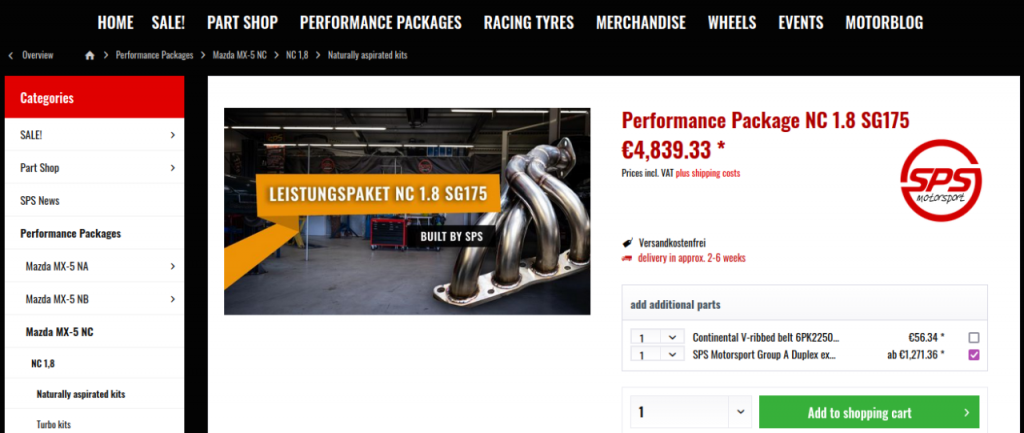

C'est une bonne option mais €6,126.91 pour un kit 175 me parait un peu cher non ? Je vais également me renseigner auprès de Gamma SpeedShop niveau taro et pollution etc...

C'est une bonne option mais €6,126.91 pour un kit 175 me parait un peu cher non ?.
Tu l'as trouvé où ce tarif?

Sur le site directement :
("Attention, the performance is only achieved if an exhaust system with a pipe diameter of at least 55mm is installed. We recommend our group A exhaust system. This can simply be booked as an accessory when ordering. Without this, the 175hp will not be achieved.")

Avec l'install BBR y'a pas la ligne de fournie.
C'est un poil plus cher chez SPS.
Cependant, pour les gens n'étant pas en France et ayant un contrôle technique rigoureux a passer, SPS fourni l'homologation TÜV !
Il est possible de faire un swap 2.5L par exemple ou super 175 et cata sport tout en étant dans les clous vis à vis du CT et de l'assurance, et ça, ça n'a pas de prix :cyp:
