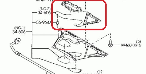

Si c'est bien la plaque ci-dessous que vous parlez "MxTale", la référence OEM des boulons servant à la maintenir est 9946-00-816
Déf. de la Mimix:

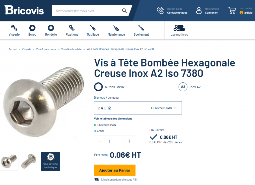

Pour des pièces non liées à la sécurité il m'arrive souvent de remplacer des vis d'origine par des vis inox qu'on trouve dans une grande surface de la mer (Cab'Esto ;) ) ou sur Internet (c'est plus long mais ça coûte peanuts).
Sous la voiture, des têtes TBHC font très bien l'affaire

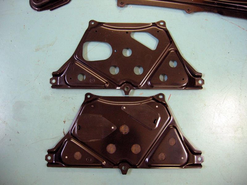

Si c'est bien celle dont je pense, elle est directement riveté sur celle que j'ai présenté dans mon précédent post en photo.
Il se présente comme ça
Après le retrait de la plaque complète, on a accès directement au bas moteur et au berceau avant. Il n'y a rien d'autre mise à part la barre droite de renfort qui est juste à l'arrière de la plaque mentionné où la plaque vient se fixer pour trois écrous sur les cinq.
Déf. de la Mimix:

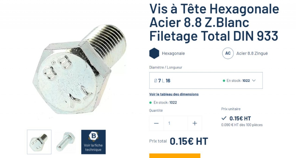

J'ai envoyé un mail à Bricovis et à Vis-express pour demander un coup de main afin de déterminer le meilleur remplaçant :)
Mais si quelqu'un a une idée je pose ça là :
-Tête 6 pan avec embase, taille 12
-1mm de filet à filet
-15mm de hauteur de filet
-7mm de largeur pour le corps (mesure prise entre filets)
Moi je pensais partir sur ça, ça à l'air d'être la bonne taille. Par contre je ne trouve pas l'indication sur le pas de vis.
NCFL 1.8L Kaminari

Message Publié : Mar 14 Déc 2021, 12:28
Message(s) : 6443
Localisation : Pampa rennaise
C'est du M7, tout ce qu'il y a de plus standard en filet 1,0mm et longueur 15mm :oui: pas facile à trouver en magasin de bricolage qui n'ont souvent que du M6 et du M8, mais sinon c'est standard.
C'est subjectif mais j'ai une large préférence pour les têtes hexagonales, ça risque bien moins de foirer que les têtes creuses.
Celle que tu montres semble OK, classe de résistance 8.8 c'est déjà pas mal, ça doit être suffisant pour une plaque de protection. Si tu nous donnes le nombre de filets de l'écrou et le couple de serrage, on pourra t'en dire plus - ceci dit, à mettre trop, tu risques surtout de foirer l'écrou en cas de sur-serrage, et accessoirement d'avoir un matériau qui rouille beaucoup.
