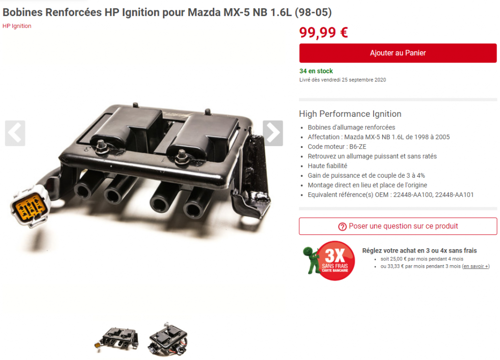

Salut, j'ai reçu ce jour et monté dans la foulée mes nouvelles bobines ... malheureusement le problème de coupure à 6000 trs/min est toujours présent ... :vomi:

J'ai pris les "Bobines Renforcées HP Ignition" chez DriftShop
https://www.driftshop.fr/bobines-renfor ... b-16l.html
