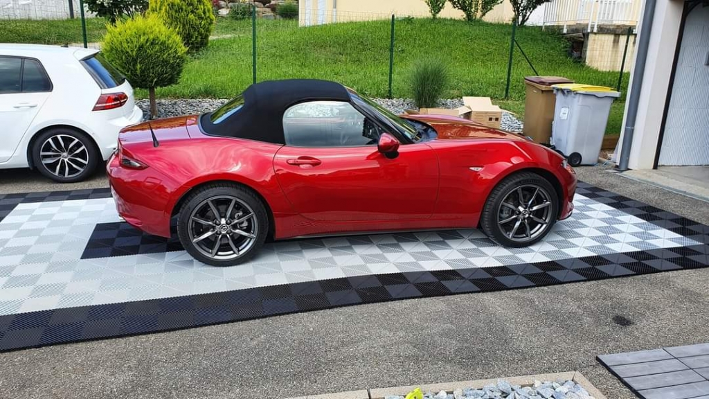

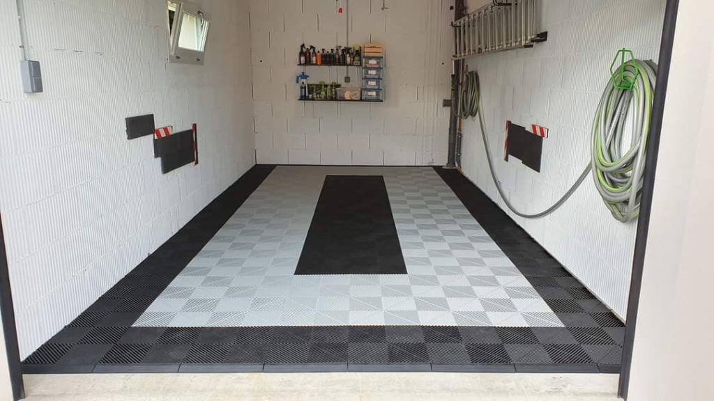

Les dalles polypropylène c'est entre 25 et 35€ par m2.
C'est top, j'en ai mis dans mon garage en béton brut.
ANC dalles
Izifloor
Swisstrax (fabrication française, c'est ce que j'ai pris)
Polydal
Izicare
Voilà les principaux bons fabricants.

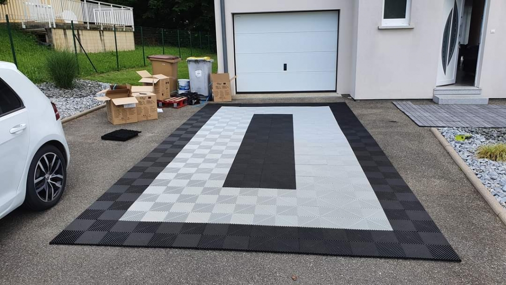

Prémontage en extérieur pour valider le dessin en 15min (au début je voulais faire en damier mais en vrai j'aimais pas du tout).
Et montage fini suite à découpe à la scie sauteuse avant de remettre toutes les étagères et autres.
