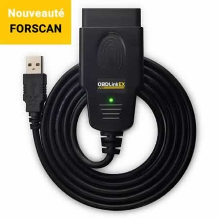

OUp's, autant pour moi, j'ai zappé, trop énervé par un autre post, c'est vrai qu'avec ces lecteurs on n'a accès qu'au calculateur moteur. Moi, j'ai un autre lecteur OBDLINK EX (60€) qui peut faire Ford et Mazda et lui, il peut lire les autres calculateurs, c'est avec lui que j'avais détecté le décollement du capteur ABS avant gauche du moyeu.

lachutaie a écrit :
... j'ai un autre lecteur OBDLINK EX (60€) qui peut faire Ford et Mazda et lui, il peut lire les autres calculateurs, c'est avec lui que j'avais détecté le décollement du capteur ABS avant gauche du moyeu.
Intéressant :bien:
Tu aurais une photo, qu'on voit à quoi il ressemble ?
Ou encore mieux, un lien vers un site pour l'acheter ?
Ma wish-list est déjà longue mais je vais y rajouter ça, au cas où un jour ...
 Sujet du message : Re: (NC 2008) Voyant ABS
Message Publié : Jeu 22 Juin 2023, 07:21
Mais bien sûr :beer:
https://www.obdlink-france.fr/produit/o ... r-forscan/
