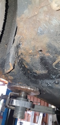

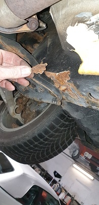

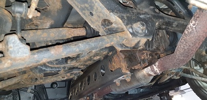

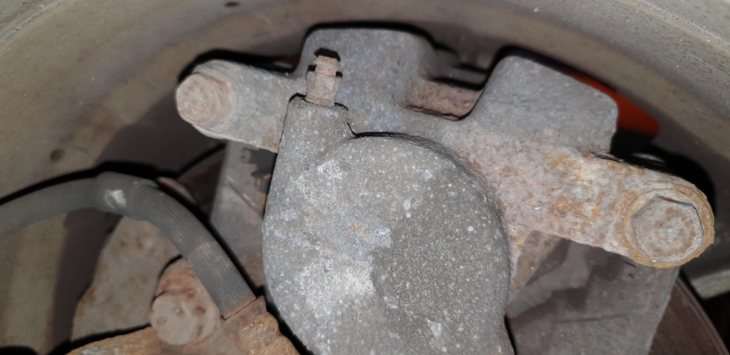

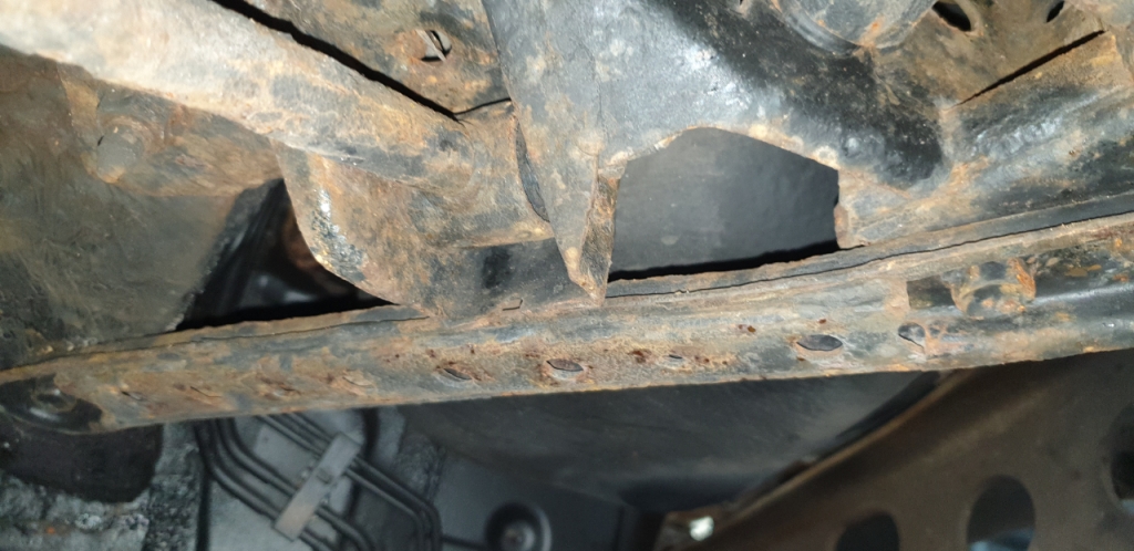

Désolé pour le délai, un peu pris par le taf ces 2 derniers jours. Allez qq photos pour que vous compatissiez et compreniez pq je me pose la question d'une donneuse d'organe anglaise ... Preneur de vos avis ;-)
