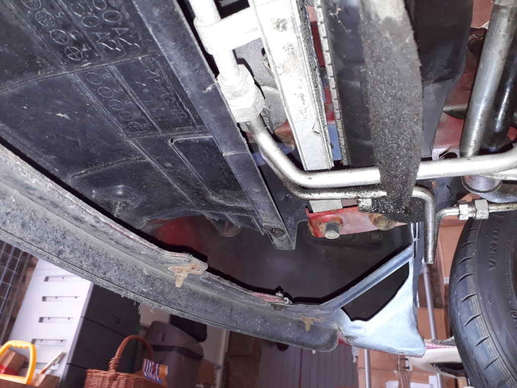

Bonjour à toutes et à tous
Sur ma NB de 2000 la clim fonctionne très bien hors le tuyau HP coudé qui passe SOUS le radiateur est percé, bien entendu Mazda indisponible normal vu l’age de la belle. Soudures pas ok , raccords bicone fuite au filet, donc problème rien trouvé sur les annonces,sertir une partie souple serait sans doute la solution, mais où? a moins que quelqu’un ait ça au fond de son garage.
Merci de m’avoir lu et bonnes balades a tous.

Bonjour, j'avais indiqué dans un forum qu'une société avec un camion atelier mobile passe sur les chantiers du bâtiment pour changer des flexibles sur les pelleteuses ou grues. Tu dois trouver cela dans ta région.
