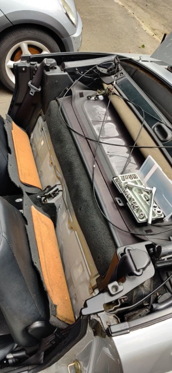

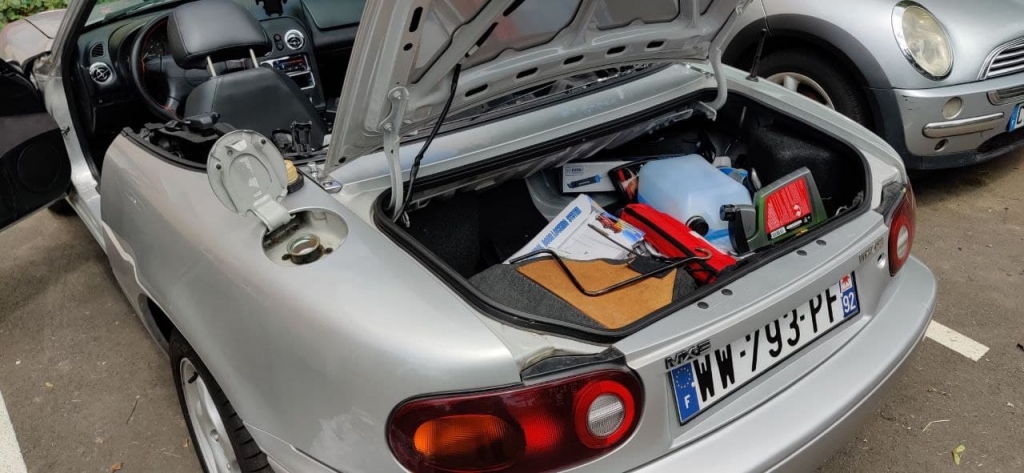

Bon ma mx5 est une mx5 un peu bizarre allemande de 97, et certains trucs ont l'air d'être différents de la plupart d'entres elles - par exemple je n'avais pas le bouton pour l'ouverture du coffre dans l'habitacle. Seulement l'ouverture du couvercle d'essence.
En fait ça m'a beaucoup trop gêné et j'ai fini par corriger ce problème aujourd'hui, en achetant le câble d'origine qui a le combo ouverture couvercle essence + coffre, en faisant sauter les moquettes du coffre et de sous la console du centre de l'habitacle, et le panneau métallique dans le coffre et j'ai tout remplacé.
Et ça marche d'ailleurs. Photos du bordel quand c'était en cours:
Bon je n'ai pas pensé a prendre des photos de ça par contre mais la tige qui assurait l'ouverture du coffre par une clef a du être détaché pour être remplacé par le bout du câble d'ouverture du coffre.
