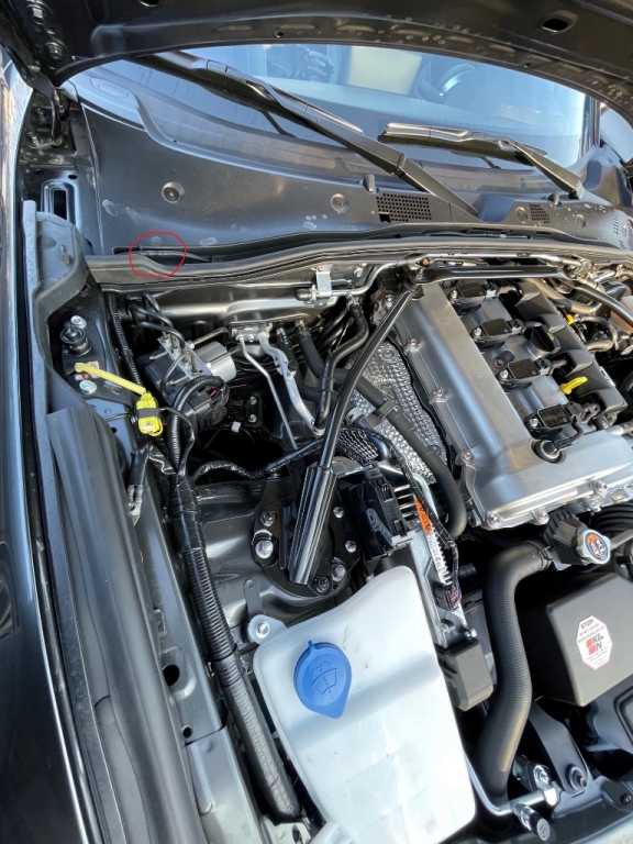

Pour la première fois, j'ai du utiliser mon lave glace et rien ne sort des buses !
Le réservoir est plein, la pompe amorce bien mais rien du tout sur le pare brise (idem gauche et droite); pas la moindre goutte ! :?
Une idée svp ?
Merci pour vos lumières ;)

tu as regardé sous le capot si ca coulait.....
peut etre un tuyau débranché.....

Jvais peut être dire un truc con mais est-ce qu'il ne gèle pas par chez toi ? Combiné à un liquide lave glace été ?
Sinon regarder si y'a un fusible sur la ND :)

J'ai essayé ce matin sur l'autoroute donc j'ai pas pu voir mais j'essaie ce soir en repartant du boulot pour voir ;)

Mais non, au contraire, toute suggestion est à prendre.
Pour le gel, non. Ma belle dort au chaud dans son garage à 20 degrés ;)
Pour le fusible, j'y avais aussi pensé mais la pompe fonctionne donc pas çà

Mais as-tu du liquide été ou hiver ? Car la température des buses qui se trouvent sur le capot doit descendre assez rapidement, tu indiques que ça t'est arrivé sur l'autoroute.
Jme suis retrouvé une fois en carafe dans les ardennes belge en mai ou juin... avec du liquide lave glace été gelé, un pare-brise givré... Le tout à 5h40 du matin alors que je devais aller au taf.
J'ai finis par utiliser ce que j'avais sous la main : du bain de bouche Listerine. Même deux jours après l'auto sentait le bain de bouche :ptdr:

Du coup, on progresse ;) . Je viens d'aller essayer dans le parking avec voiture au chaud : lave glace bien liquide, pompe OK et liquide qui coule par terre quand j'active le lave glace; j'ai donc une durite qui doit être débranchée.
Mais faut passer en dessous pour voir çà de prêt; va falloir que j'aille voir ma concession préférée ...

Ca y est, pb trouvé et corrigé en 5 mn.
La jointure du tuyau (rond rouge ci-dessous) était défaite mais non visible à l'oeil (il était sous le caoutchouc); du coup je l'ai laissé par dessus à l'avenir :)
