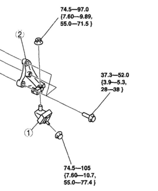

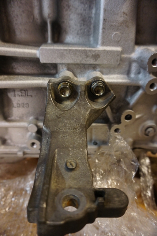

Bonjour ,
Est ce que quelqu'un connait le couple moteur des fixations moteur sur le bloc moteur alu
J'ai le couple des fixations sur le silentbloc mais pas des pattes de fixation sur le bloc
voir photo
merci

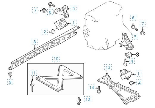

Hello "Michel6938",
Le couple de serrage en Nm pour le support moteur sur le bloc moteur est dans la fourchette 37 à 52.
Pour la fixation du support moteur au silentbloc fixé sur le châssis, la fourchette est entre 74 et 97. Mais ça vous le saviez déjà! ;)
Les deux supports, un de chaque côté, ont une forme différente mais avec trois points de fixation chacun. :P
La pièce que vous présentez et celle du côté droit donc au dessous du collecteur d'échappement et celui sur l'image que je partage est celui du côté gauche donc collecteur d'admission et admission d'air. :D
Les forces de serrage sont exactement les mêmes pour ces deux pièces.

Merci pour la réponse ,
ou avez vous trouvé cette vue éclatée car en cherchant dans la doc mis a la dispo
pour les abonnés du forum je n'ai pas trouvé votre vue ?

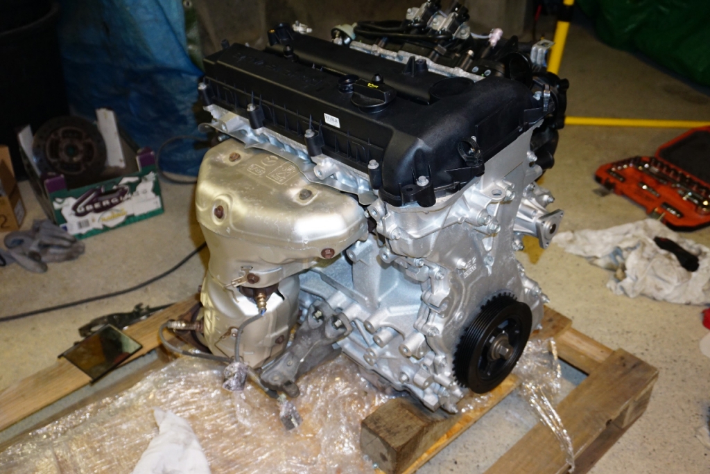

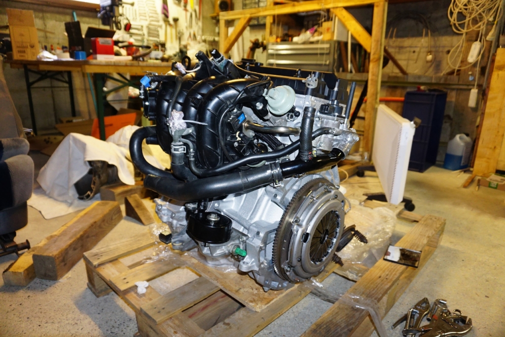

en fait actuellement je change le bloc moteur de ma MX5 NC de 2006 que j'ai achetée d’occasion
et apparemment ce n'est pas la bonne année , après seulement 4000 kms effectué bruit métallique
bas moteur , donc j'ai trouvé un bloc moteur échange standard remis a la norme ncfl , avec de nouveau
piston et segments ;
je suis en cours de remontage et je me bat pour trouver les bons couples de serrage avec souvent des
doutes .

Je viens de trouver votre schéma page 1067 de la doc qui a 2348 pages
il faut être patient ....
et pour mon berceau avant je pense que c'est a la page 1257
merci encore

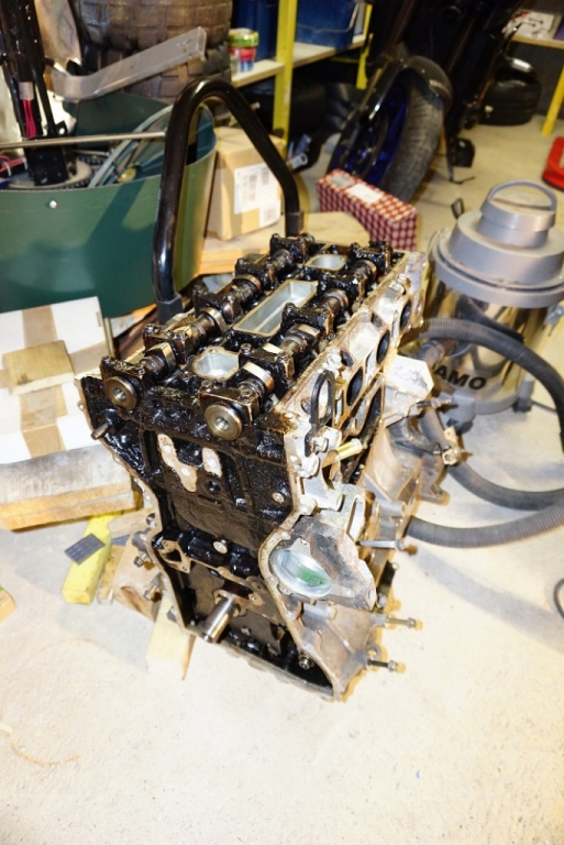

a la suite de ce bruit moteur métallique peu sympathique entendu uniquement après la zone
des 2000 tr/mm et au ralenti aucun bruit j'ai décidé par la force des choses d'ouvrir le moteur , et je me suis aperçu que ce n’était pas le moteur d'origine de la voiture , moteur dans un très mauvais état voir photo de la graisse partout ... et en lisant les problèmes de ce peu fameux moteur ford plus le prix des pièces ( pompe a huile,
chaine de distrib , coussinets , axe pied de bielle etc ... et que la réparation ne serait peut etre pas perenne ,j'ai pris la décision de commander chez MX5city un moteur en échange standard remis
a la norme NCFL et 0 kms ...
voila , c'est énormément de boulot et c'est la premier fois que je change un moteur ,donc beaucoup de questions notamment pour sortir l'ancien moteur
Est ce que tu sait a quoi sert le carré monté sur un caoutchouc sur le support moteur voir photo
Comme vous me tutoyer, je vais en faire de même.
Merci pour le retour sur ta mésaventure. :etonne:
En ce qui concerne le carré monté sur le support moteur, je n'en ai aucune idée car Mazda ne le référence même pas.
On le voit sur les croquis, il est fixé par un boulon et peut donc être dissocié du support moteur mais il n'est pas fait mention d'une référence de pièce.
Ce doit être une pièce inusable ou vendu intégré dans la référence du support moteur. :?
A confirmer.
Par contre, je connais pas sa vocation et pourquoi on ne le trouve que sur un seul des supports moteur! :?
Désolé de ne savoir te répondre. :oops:

Apparemment la pièce montée sur le support moteur s'appelle : Damper , dynamique
se serait une sorte d'absorbeur de vibration , vu la taille il faut y croire
sophistiquée les MX5 ...
Message Publié : Lun 21 Fév 2022, 10:48
Message(s) : 1555
Michel6938 a écrit :
Merci encore pour les encouragements
Ne rigole pas,ce type de pièce est assez fréquent en automobile.
j'ai l'exemple des boites de vitesses de Megane 2 RS: sur la commande externe sur la boite,il y a une masselotte additionnelle;si on l'enlève,on finit par casser la boite car les baladeurs se mettent à frotter en permence sur les fourchettes,qui finissent par casser.
