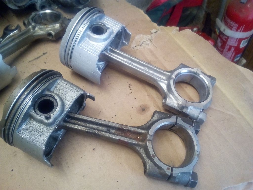

Piston avant/après:

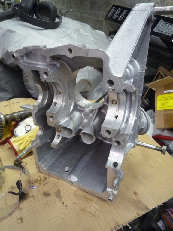

1/2 carter moteur
J'ai pris le plus gros, partant du principe de "qui peut le plus peut le moins", et que le cahier des charges le limite au garage, il faut que des arbres à cames tiennent dedans, et d'autres truc plus gros comme des carters moteur, cf ci-dessus.

Pour obtenir le résultat tip top que je met ci-dessus en photo, il y a plusieurs cycles... Généralement je fais des cycles de 15 minutes, puis je regarde l'état de la pièce, puis je recommence.
Le piston et le 1/2 carter ont eu droit à 1h de nettoyage.
