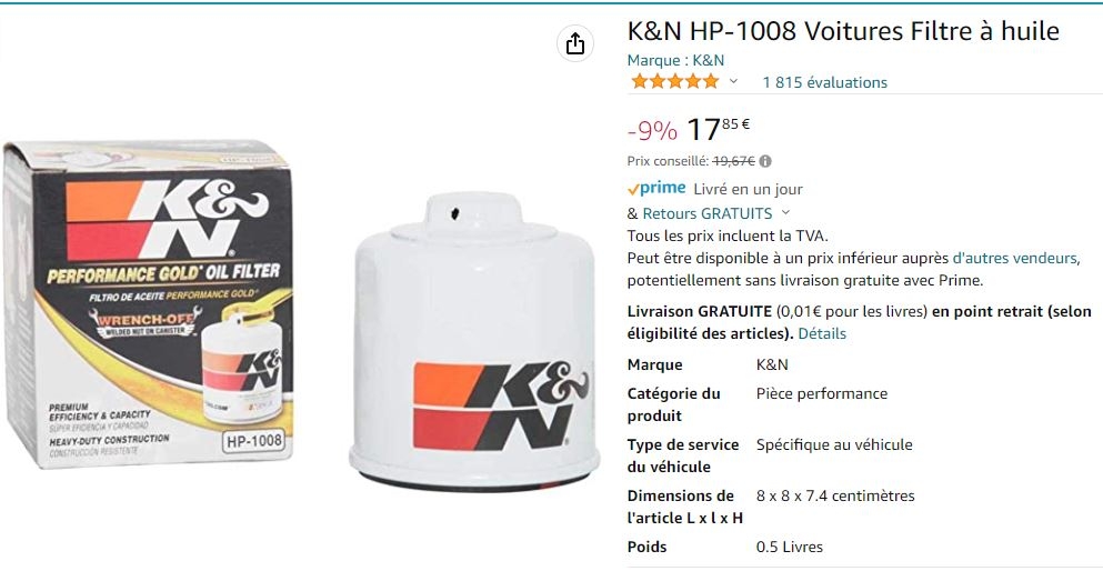

Perso, j'ai solutionné ce soucis de poussoirs en remplacant le filtre à huile d'origine par un filtre plus "performant".
Depuis que j'utilise ce modèle, zero bruit de poussoir :

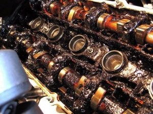

Voilà un exemple très parlant de boues :D
Avant d'être aussi visible, les petites galleries d'huile commencent déjà à prendre cher.
NCFL 1.8L Kaminari
