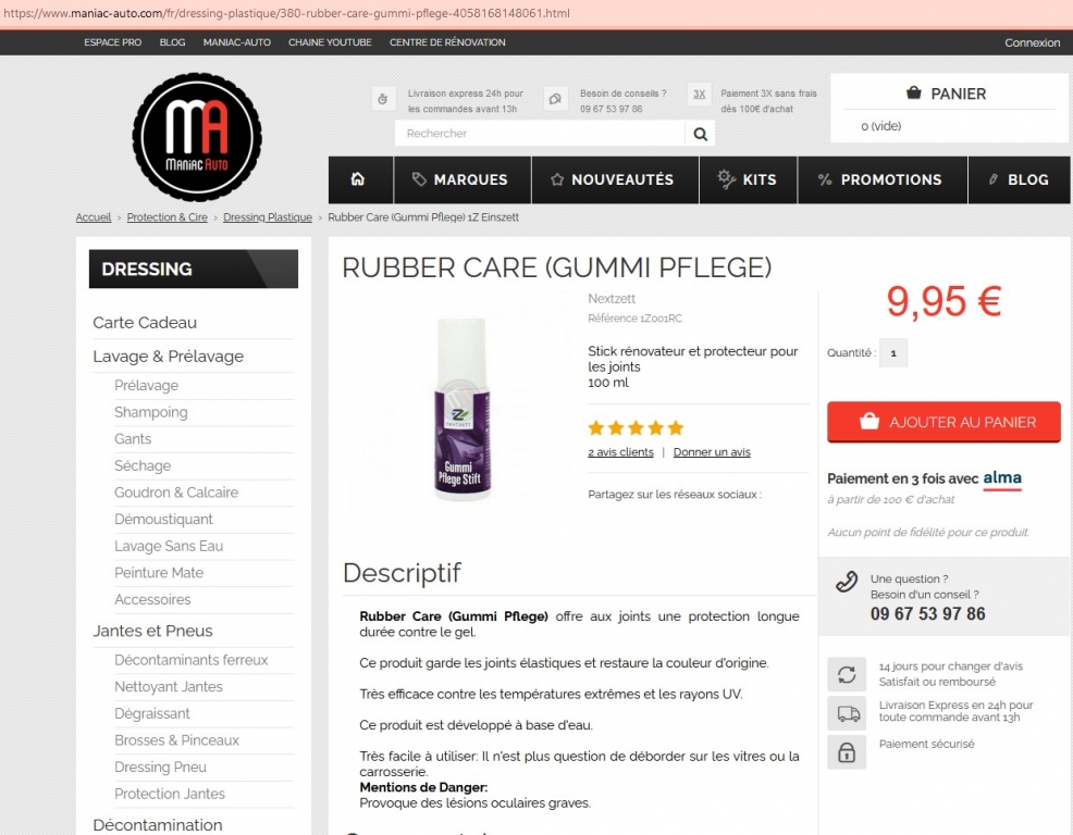

Pour faire durer les joints, un coup de spray silicone dessus une fois par an ça aidera ;)
NCFL 1.8L Kaminari
Message Publié : Dim 11 Déc 2022, 08:40
Message(s) : 5842
Pour les caoutchoucs, j'utilise depuis plusieurs années du Gummi Pledge. Le flacon me durera encore ... :D
