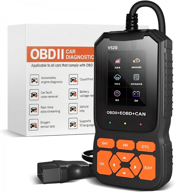

Je peux le tester avec un multimètre? Sais tu si c'est détectable par une valise OBD2 ?
Du coup j'ai commandé sur Amazon qui arrivera vendredi :
https://www.amazon.fr/gp/product/B0CTGW ... UTF8&psc=1
MX5 NBFL⚡️1.6

En principe oui, tu devrais pouvoir le lire avec un lecteur OBD2.

Merci! Alors j'ai reçu tout à l'heure le OBD2 et il me sort :
P0140 Sensor Circuit No Activity Detected Bank 1 Sensor 2
Sur internet je vois que P0140 = Sonde Lambda 2, ligne 1 - pas d'activité détectée
Je ne pense pas que cela empêche la voiture de démarrer :!: en revanche je dois dire que de temps à autre depuis 2 mois le voyant moteur orange s'allumait et s'éteignait aléatoirement sans qu'aucune baisse de performance ou de problème sérieux ne se fasse sentir.
Donc c'est certainement ce vieux problème qui a été détecté par le lecteur OBD2 mais ça ne m'en dit pas plus sur ce qui l'empêche de démarrer.
Me voilà bien avancé :sic:
Peut-on tester un capteur vilebrequin au multimètre ?
