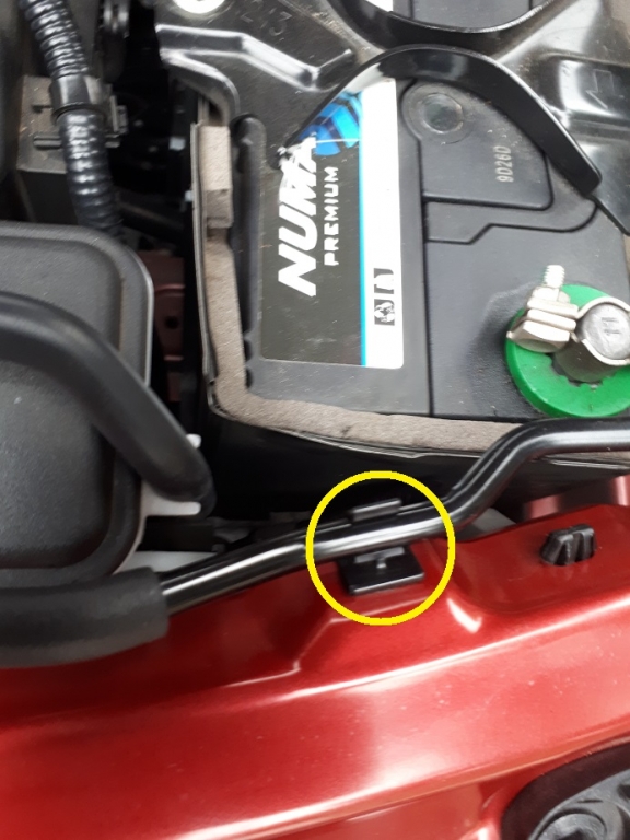

Je viens de m'apercevoir que cette petite pièce est cassé. (MX5 ND).
Si quelqu'un ici connait la référence pour en acheter une, merci.

Yo, tu peux aller voir une concession, ils ont un catalogue sur leurs ordinateur pour chaque pièce, à mon avis tu peux en avoir.

Tu peux aussi virer la barre et installer 2 vérins Alixpress (il y a les mêmes sur ILM / MX-5 Parts, mais c'est plus cher).

La référence pour ce petit bout de plastique qui maintien la tige de support de capot porte la référence OEM N243-56-652
Comme il a été suggéré, il sera moins onéreux de l'acheter en concession plutôt que sur un site Web en raison des frais de port qui rendrait le prix de la pièce prohibitif sans parler des frais de TVA et douane si il y a.
Par contre, la solution qu'évoque "Lunaviga" peut être une bonne alternative mais attention si la ND a le système pyrotechnique de choc piéton.
J'ai un petit doute sur la compatibilité des deux systèmes et surtout si c'est possible de l'installer dans ce cas de figure. A vérifier avant d'investir. :tantpis:

La concession Mazda n'est pas proche de chez moi mais à l'occasion j'irai voir avec la ref de la pièce.
Pour l'installation des vérins, je ne compte pas faire cette modif car en cas d'accident avec un piéton, j'ai bien peur que la sécurité du capot ne soit plus conforme vis-à-vis de l'assurance.

Ca s'appelle souvent "l'EPC", Electronic Part Catalog.
Souvent, sur Google il suffit de taper Mazda EPC, on Mx5 EPC ou tout autre combinaison, et on tombe sur des sites de ce genre :)
Exemple ici
https://partsouq.com/en/catalog/genuine ... OR+TRIM&q=
C'est bien la réf N243-56-652
Après, c'est compliqué de garder ces sites en favoris, ils disparaissent très souvent, probablement à cause d'une histoire de droits :)
