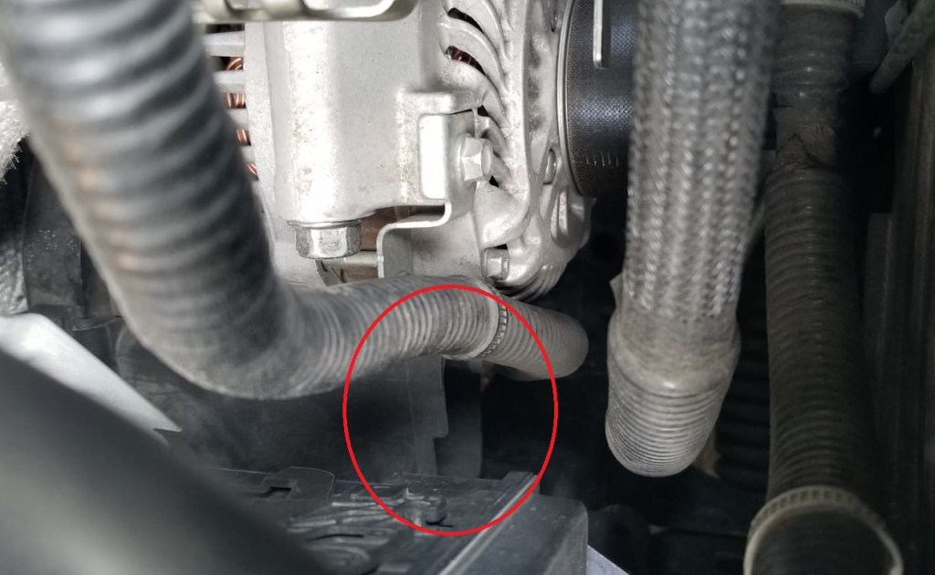

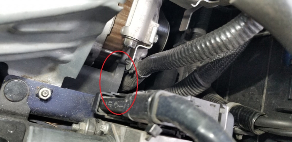

Bonjour Pablito. Je pense comprendre de quoi tu veux parler car j'ai bien eu le nez sur l'alternateur lorsque j'ai installé le collecteur 4en1.
Mais je ne pense pas que l'entrée d'air soit raccordée à un boa :non: C'est juste une écope.
Je viens d'aller faire des photos pour être sûr (et pour te servir :D ).
On voit bien l'écope, avec une entrée d'air à la forme indéfinie, ni ronde ni carrée :tantpis:
Et on voit bien ci-dessous que cette écope tombe en face de nombreuses durites et câblages. Même pas sûr qu'il y ait un passage sous la batterie pour y glisser un boa.
Et on est clairement derrière l'air chaud du radiateur :sic:
Si le problème était connu et récurrent, je suggèrerais bien de chercher à installer un boa, type admission d'air, ou type refroidissement des freins, pour aller chercher l'air devant le radiateur. Mais de mémoire ça ne va pas être simple :non:

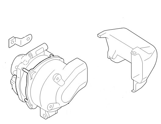

Avec les photos de la pièce, je cerne mieux ce dont il s'agit :D Merci "Lunaviga" pour ces clichés. :bien:
C'est le conduit de refroidissement de l'alternateur. Il est exactement en OEM comme le montre les photos de Luc ;) Pas plus grand, pas plus petit.
Il porte la référence OEM L3P9-18-325C
Il est et se clipsé sur le capot arrière de l'alternateur.
Dans cet environnement, en terme de conduit de circulation d'air, il y a aussi celui de la batterie. ;)
Voilà pour le détail sur cette pièce et l'environnement proche.
