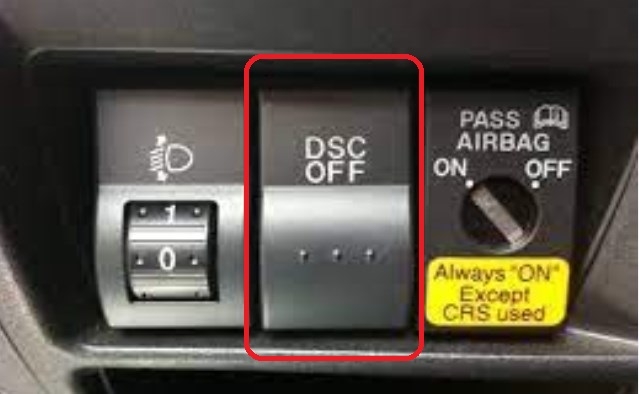

Pour mettre fin aux interrogations, si elle est Française et c'est une chose qui est sûr, c'est normal qui n'y ai pas de voyant au tableau de bord.
Puisque sur les 1.8 NC de 2005 à 2008, le système DSC (contrôle dynamique de stabilité) et le TCS (contrôle de traction alias antipatinage électronique) n'était pas présent avec cette motorisation.
Donc nul besoin de passer en concession ou autre part pour faire un contrôle! :aie:
Ces deux systèmes sont apparu sur les modèles Français en 1.8 à partir de la NC-FL(1).
Pour en revenir à la NC (2005 - 2008), les 1.8 du marché Allemand en étaient pourvu entre autre...
Pour faire court, si vous avez l'interrupteur DSC OFF sur le côté gauche du TdB (image et entouré en rouge), c'est que vous l'avez. Si il n'est pas là....... et bien, c'est qu'il n'y en a pas!!!!! :P :lol:

[quote="OlivierV"]Pour mettre fin aux interrogations, si elle est Française et c'est une chose qui est sûr, c'est normal qui n'y ai pas de voyant au tableau de bord.
Alors pour la conduite peux importe mon style je ne fais jamais plus que 350 km avec un plein, et pour ma part j’ai bien le bouton avec le câblage derrière j’ai vérifié mais à savoir si elle en est équiper je sais pas trop je sais qu’on peux voire sur le conteur les voyant en transparence mais jamais vue allumer,
Merci pour toute vos réponses je vais tout essayer
Le fait de voir en transparence le dessin d'une voiture qui dérape ne veut pas dire que vous l'avez puisqu'il s'agit juste de la feuille de fond de compteur qui est commune à plusieurs modèles dont ceux avec ou sans DSC entre autre...
Votre NC est Française ou pas? CF informatiion que j'ai donné dans mon précédent post
On peut aussi faire une interprétation du numéro de VIN pourra nous en informer si vous ne savez pas le pays de provenance de votre NC. ;)
Sinon, il y a un test que j'avais donné pour vérifier la présence du voyant de Cruise Control sur bloc compteur des NC-FL(1).
Vous pouvez le faire car ce test fait s'illluminer tous les voyants du combiné d'instrument en même temps. Vous y verez ou non celui du DSC ou pas.
Avec ce test, si vous le voyez, c'est que vous devez l'avoir. Si pas d'illumination, ça voudra tout dire. :tantpis:
Le test est expliqué là => procédure de contrôle du combiné d'instrument du TDB
