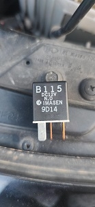

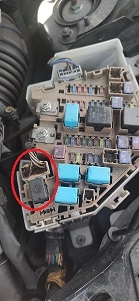

Tout nouveau possesseur d'une MX5 roadster, je commence avec un petit soucis..
Le chauffage habitacle ne fait pas de chaud.
J'ai cherché dans les fusibles : tout va bien
Je me demande s'il ne s'agit pas du relais :
Lorsque je met la ventilation sur chaud, j'entend bien que la soufflerie "diminue en pression", mais il n'y a que du froid qui sort
Si vous avez d'autres idée, je suis preneur
Par contre, heureusement qu'il y a le forum, parceque la prise allant au compartiment des fusibles (moteur) qui semble avoir brûlé, ca fait bizarre ^^
Le forum m'a permis de voir qu'il s'agissait juste d'une espèce de cire
Merci
