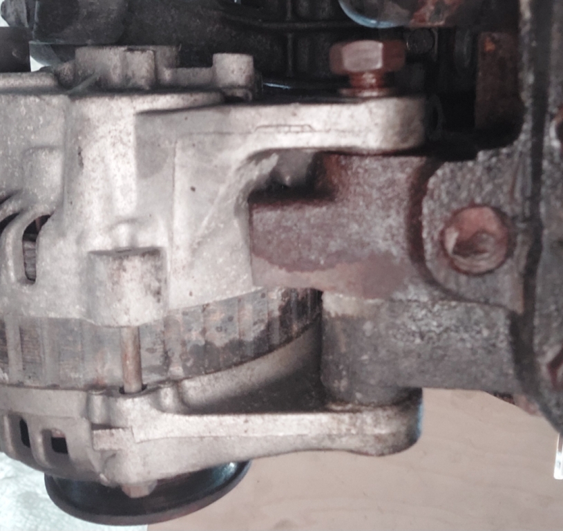

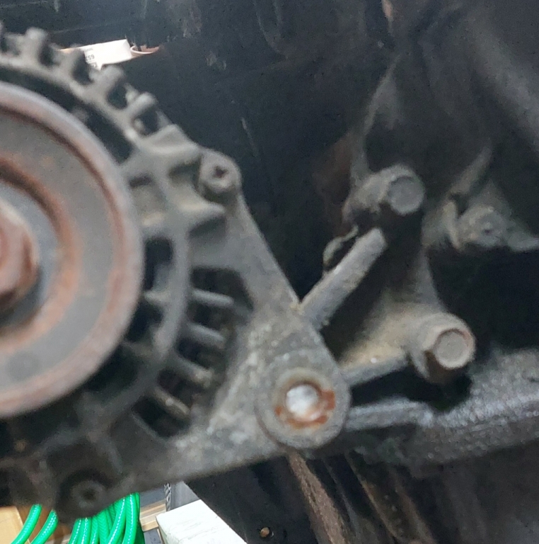

Message Publié : Dim 31 Mars 2024, 18:27
Message(s) : 2198
Localisation : Montreuil 93
Pour la dépose moteur-boite tout c'est bien passé, on a sorti l'ensemble par le dessus
Nous avons démonté les périphériques mais on reste bloqué sur l'alternateur.
La vis de fixation inférieure a pété (bloquée par l'oxydation), voir photos
Ma question est :
Y a t'il un filetage côté polie ?, l'alternateur à énormément de mal à pivoter sur cet axe (vis)
Quelle solution auriez vous ?
Teufteuf 93
Message Publié : Dim 31 Mars 2024, 19:59
Message(s) : 6440
Localisation : Pampa rennaise
Problème connu même moteur en place, cette vis est souvent (toujours ?) complètement bloquée d'origine. J'aimerais bien apprendre au :langue: qui a choisi de mettre une vis en acier dans un filetage en alu à un endroit largement exposé à l'humidité les rudiments de la corrosion galvanique... J'imagine que certains en sont arrivés un jour à devoir tomber le radiateur, voire le moteur, pour pouvoir changer leur alternateur. :roll:
Perso j'ai fini par réussir à avoir un alternateur qui pivote à peu près, à grands renforts de dégrippant et d'années, pour changer la courroie tranquillement. Mais pour ne jamais avoir à sortir l'alternateur, j'ai trouvé que le stock de cierges.
Cette vis est en pratique un axe de fixation, elle n'assure ni la fonction de tension ni celle de pivot une fois tendu. AMHA tu peux percer le tout par le bout de la vis, au diamètre du boulon. Le filetage dans le carter de l'alternateur va sauter mais c'est pas grave, le mieux est de toute façon de remplacer le tout par un boulon plus long et un écrou freiné/un contre-écrou.
Message Publié : Dim 31 Mars 2024, 21:33
Message(s) : 2198
Merci de ta réponse, c'est le solution que j'envisageais de percer.
