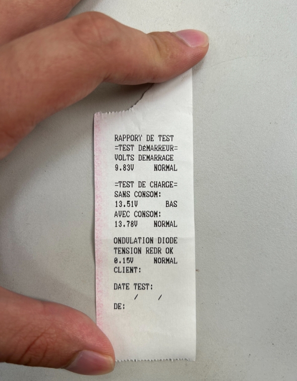

Je viens vers vous car j’ai un soucis avec mon NC 2.0 de 2007 qui dure depuis quelques temps.
Chronologiquement, je l’ai remarqué en décembre 2022 où je ne suis pas sorti pendant approximativement 3 semaines. En voulant la prendre, batterie HS. Jusque là rien d’affolant, je me suis dis qu’il faisait froid, que je l’ai pas prise depuis 3 semaines, un petit caprice, un coup de pinces et c’est reparti.
Voilà le temps passe, arrivé août 2023, les vacances, 2 semaines sans l’utiliser. À mon retour rebelotte et là je me pose quelques questions quand même. Elle était garée en intérieur, une quinzaine de jours sans l’utiliser je trouve ça quand même rapide pour que la batterie soit à plat…
Je fais un petit tour chez mon mécano, qui test la batterie et l’alternateur et qui me dit que l’alternateur est faible mais ça va, que la batterie est OK mais pas une super batterie (changee en 2020 à Norauto). Prévoir potentiellement un changement et prendre une meilleure batterie.
Septembre 2023, 1 semaine de boulot sans l’utiliser et rebelote batterie HS. Ok, j’achète une Varta je l’a mets et 1 semaine plus tard rebelote avec la nouvelle batterie.
Voilà pour résumer ou j’en suis. J’aimerais savoir si ça vous est arrivé, si vous pensez que le soucis peut venir de l’alternateur, ou autre ? Peut-être un consommable (même si je ne pense avoir rien qui consomme…)?
Merci d’avance pour votre aide en tout cas :) (je vous mets en photo le test de mon ami)
Quant à moi je suis dépité mdr je voulais profiter ce week-end :etonne:

:hello: Tu as un multimètre et un chargeur de batterie ?
Ce n'est pas un gros investissement et ça rend bien des services. Moteur démarré, tu dois avoir plus de 14v au niveau de la batterie si l'alternateur fait bien son taf.

Salut Jaif, je suis à 14.05 moteur démarré :?

Re! update, quand j’ai installé la batterie la semaine dernière, moteur tournant, on avait un petit peu plus que 14,04 V. Là après avoir mis les pinces, on vient de rouler une heure, moteur tournant au retour, on a 13,56 V.

Après 13.56 ça me parait OK en soit :jyg:
 Sujet du message : Re: Problème Batterie Mx NC
Message Publié : Sam 14 Oct 2023, 17:26
Message(s) : 7570
Ca me paraît un peu faible, l'alternateur ou le régulateur a peut-être un soucis.
Message Publié : Sam 14 Oct 2023, 17:37
Dommage, je ne suis pas à la maison en ce moment et je n'ai pas la doc sous la main mais je pense me souvenir que la tension de charge sur la NC est dans les 13.5 V.
Il n'y a pas de régulateur séparé ni de régulateur dans l'alternateur, c'est l'ECU qui gère tout seul comme un grand la tension de charge et elle est donc fixe quelque soit le régime moteur dès le démarrage de celui-ci. Alors qu'avant il fallait atteindre un certain régime moteur pour avoir une tension de charge constante, ce n'est plus le cas avec nos NC "modernes" :bien:
