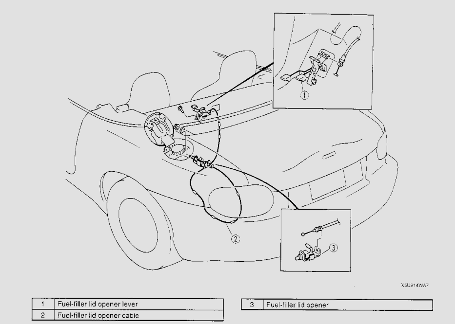

Sur une NB FL , comment fait-on pour ouvrir la trappe à essence si le levier dans l'accoudoir n'agit plus ?
( câble cassé ? )

Via le coffre tu dois pouvoir trouver le câble

Oui via le coffre,tu agis directeur sur le moteur,de mémoire il y a une petite tirette.

Bon en faite il n'y a pas de tirette de secours sur la NB,je me suis trompé,c'est sur la ND qu'il y a ce système.
Mais une fois la garniture de coffre démontée, tu y auras accès directement, tu auras juste à bouger le mécanisme manuellement et voir d'où vient ton problème.
