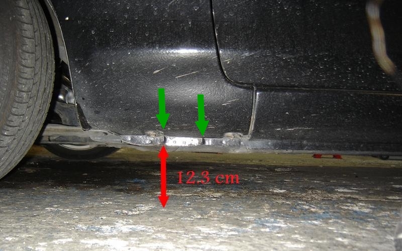

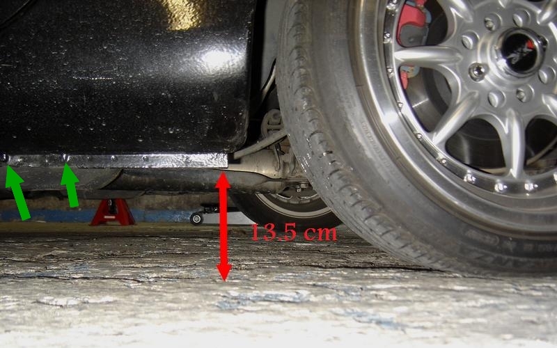

Là je pense que c'est plutôt les trou des bas de caisse qui faut déboucher et non celui de la capote :aie:
Sur la photo ci dessous, c'est au niveau des deux flèches verte, tu en as au 4 coins où ce place le cric.
Merci pour tes photos, je ne vois pas comment déboucher ça :?
on dirait des languettes sur lesquelles la peinture de la carrosserie a été posée... On y accède par l'arrière?
c'est un peu mouillé mais je vois pas par ou ça pisse et ça ne vas jusqu'à goutter ni évacuer, pour l'instant ça s'exfiltre très doucement... quelles gueules elles ont ces évacuations ?

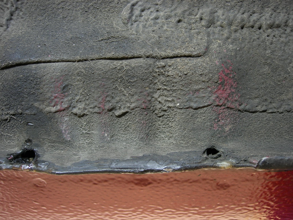

Vue du dessous :
Si les trous sont bouchés, faudra pousser un objet fin et pointu dedans :tantpis:

merci Stan, et donc c'est par la que je dois enfoncer un tournevis ou fil de fer pour libérer la flotte?
Je m'attendais à avoir un trou parallèle au sol plutôt que perpendiculaire!
en effet ta photo est floue mais un grand merci à toi d'être allé en faire une ;)
M@c a écrit :
Vue du dessous :
Merci je capte mieux!
le coté orangé c'est la carrosserie j'imagine!
MX5 NBFL⚡️1.6
