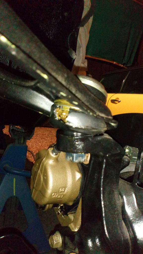

Bonjour
Depuis pas mal d'années sur le forum, j'ai vu apparaître pas mal de problème concernant les pièces badgées ILM.
J'en ai encore fait les frais hier avec les soufflets de mes rotules supérieurs....( la voiture n'a même pas eu le temps de rouler..)
Je pense aussi à DHam qui à vu ses vis de train se détruire au moindre serrage.
Je créé ce topic pour recenser les pièces de leurs manufacture a éviter absolument pour ne pas que d'autre miatiste ne se fassent avoir.
