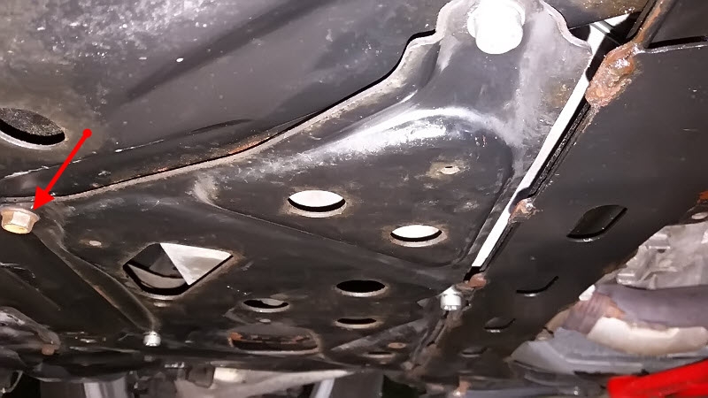

Pour faire une vidange et accéder au filtre il faut démonter une plaque en tôle trapézoïdale qui se trouve boulonnée au berceau .
Les vis qui la tenaient étaient passablement rouillé, et au remontage la 1ere a bloqué et tourne dans le vide. Je pense que c'est l'écrou cage qui est sortie de sont logement.
J'ai mis 4 vis neuves pour les autres avec graisse graphite.
Pour le démontage futur va falloir que je trouve une solution ...
Cette tôle est assez épaisse, pensez vous quelle participe a la rigidité de la voiture ou peut on la virer sans crainte ?

Elle participe à la rigidité car chez moi elle était très légèrement desserrée et j'entendais la voiture grincer lorsque je passait des bosses en biais à basse vitesse. J'ai d'ailleurs chercher longtemps avant de mettre le doigt dessus.

Et pour le nouveau CT si le contrôleur voit qu'elle est manquante, faudra revenir.

Ok.
Reste a trouver une astuce pour sortir cette vis :cry:

lachutaie a écrit :
Tiens, c'est quoi cette plaque, c'est spécifique à la NCFL, je n'en ai pas sur ma NC :?
Et elle est épaisse, elle doit peser 3 Kg !

Bon alors il va falloir que je recherche sur mes docs pour savoir pourquoi certains l'ont d'autres pas. ;)
Cela veut donc dire que le récepteur d'embrayage n'est pas non plus accessible directement ?
J'ai comme l'impression bizarre que vous démontez une plaque qui n'a pas besoin d'être démontée pour accéder au filtre. Est-ce que vous voyez le filtre sans démonter cette plaque ?
 Sujet du message : Re: Accès filtre huile
Message Publié : Dim 11 Nov 2018, 10:40
J'ai vu plusieurs vidéos et j'ai enfin compris, vous parlez de la plaque qui est sous le carter d'huile que certains enlèvent pour faire la vidange. on ne parle pas du filtre à huile, j'ai été induit en erreur car jma13 avait associé les deux dans son texte.
En fait je vais vous faciliter la tâche car ce n'est pas utile de la retirer car il y a un grand trou oblong dans cette plaque et on peut faire la vidange sans la retirer "c'est "étudié pour ;) "
Par contre je confirme que cette plaque fait partie du châssis et donc qu'elle participe à la rigidité, raison de plus pour ne pas la démonter.

C'est bien ce que je pensais (et vu l'épaisseur) cette tôle participe a la rigidité.
Oui effectivement, tu as raison Lachutaie, mia culpa, elle ne gêne pas pour faire une vidange, mais si on la dépose l’accès au bouchon de vidange est grandement facilité.
Il y a effectivement un trou pour passer la clé mais c'est moins facile et de plus l'huile va couler partout et comme la dépose n'est pas très compliqué :ttt:
Mais je ne savais pas que j'allais rencontrer des vis toute rouillées et qu'une allait foirer au remontage.
Maintenant ma tôle tient par 4 vis neuve et une qui ne bloque plut, du coup c'est moyen pour la rigidité...
