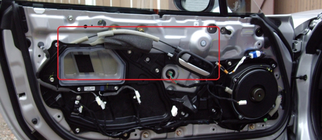

Un peu bizarre ce problème de non ouverture du loquet de porte et ceux même avec la clé surtout sur la porte "maitresse" alias conducteur ou se trouve justement la seule serrure de porte.
Il va vraiment falloir aller voir ce qui se trame sur le branchement au loquet de porte et potentiellement aussi sur la serrure de porte.
Pour le démontage du panneau de porte, j'avais écrit un petit tuto à une époque et que j'avais mis sur le fil de discussion qu'à partagé "LEO78" :bien:
Le lien direct est :Démontage contreporte complet pour changement serrure
A voir, mais pour moi, si il n'y aucun souci sur les branchements que j'ai évoqué, c'est à coup sûr le moteur de la porte gauche qui est mort. Il faudra le changer.
C'est un bloc complet comme vous pourrez le voir sur l'image de pièce éclaté que j'ai posté toujours sur le même fil de discussion que précédemment partagé par "LEO78" (CF => Croquis de pièce éclaté NC)
Bon démontage et espérons réparation de votre problème de serrure.

j'ai déposé le panneau de porte et le grand cache noir ainsi que les 3 vis de maintien de la serrure mais elle reste bloqué dans la porte. les deux tiges venant de la poignée me bloque.
faut il enlever la poignée et comment ?
un espèce de cache en ferraille ou passe les tiges me cache celles ci.
j'aurais aimer voir de visu le fonctionnement mécanique de celle ci ne comprenant pas pourquoi avec la clef cela ne fonctionne pas ?
ps : je n'ai rien constaté de défaillant sur le faisceau électrique mais rien testé ne sachant pas ce que font chaque fils(il y a 2 prises , 1 avec 2 fils l'autre avec 6 fils)
