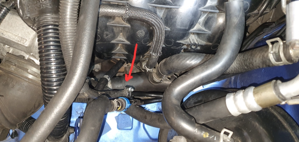

Salut à tous, je viens de détecter une micro fuite sur la grosse durite qui passe en bas du collecteur d'admission, la fuite est vraiment minime et se traduit moteur tournant par des petites bulles sur le dessus de la durite finissant en petite gouttes ... Bien évidement je dois changer cette durite et vu son emplacement ça va être une sacré galère. Déjà je me demande où la commander et si quelqu'un ici aurait la référence, merci d'avance

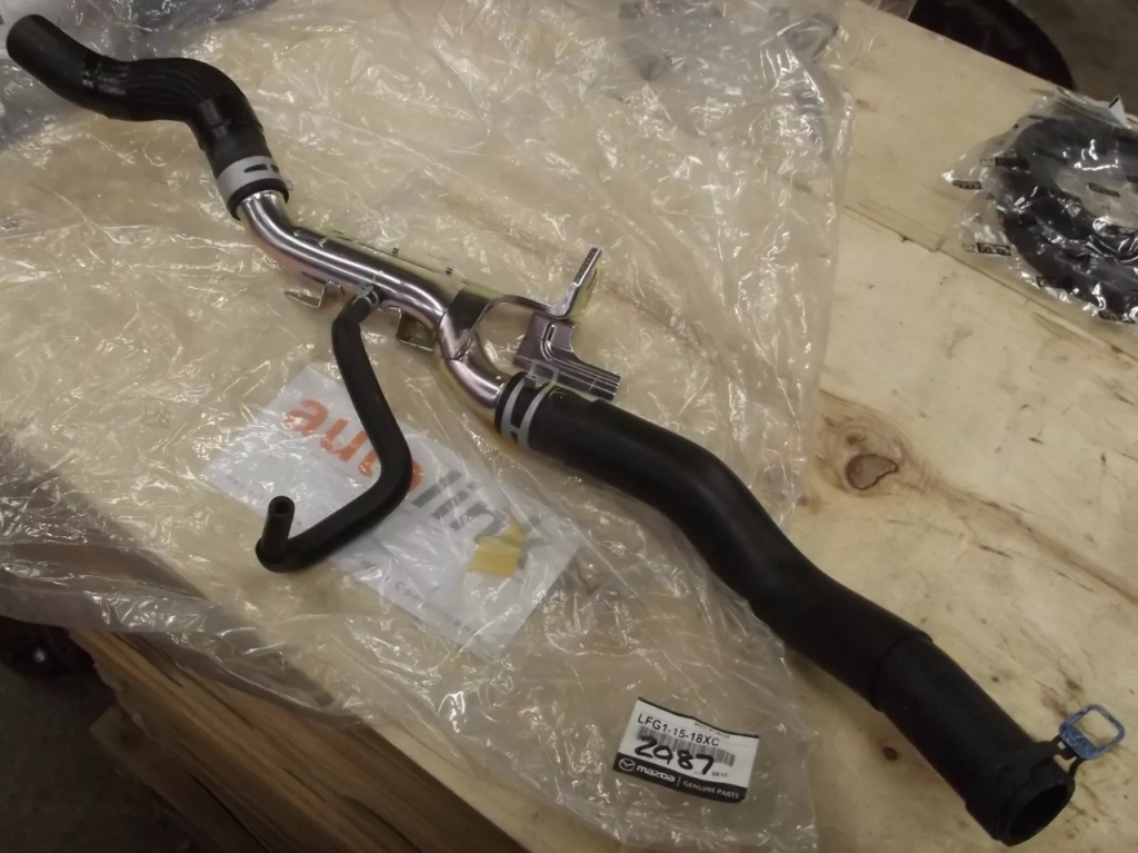

Je ne suis pas certain de moi, mais à la vue de l'emplacement côté collecteur d'admission et si cette durite va bien se brancher sur le bas du radiateur de LDR coté conducteur alors ca doit être cette pièce là
C'est une grosse pièce vendue en une seule référence par Mazda (tout l'encadré noir, donc durites, pièce principale et colliers, tout est fourni)
C'est la référence LFG1-15-18XC affichée à 109.39€ HT en concession.
Voilà à quoi elle ressemble, cela devrait te permettre de confirmer ou non que c'est bien celle là.

Aerogela a écrit :
Salut
Salut à toi et grand merci pour ta réponse, je suis toujours impressionné par vos connaissances, effectivement ça a l'air d'être ça, je ne suis pas certain à 100%, il faut que je contrôle sur la voiture... En tout cas ça me fait avancer, encore merci

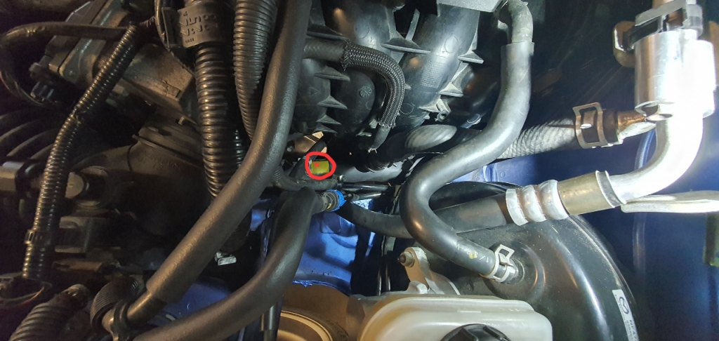

Faut juste bien nettoyer la surface et un peu étirer le ruban quand tu l'enroules...et faut pas se louper à la pose c'est auto-vulcanisant et la fusion est rapide.
Mon conseil si l'accès est serré (vu la photo) coupe un portion de ruban c'est plus facile à manipuler qu'un ruban qui ne peut pas faire le tour.
