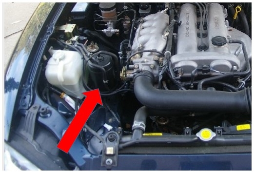

Bonjour à tous , j'ai commandé un filtre à essence et reçu celui qui va sous la voiture (j'ignorais qu'il y en avait un là) mais quelle est donc cette pièce dans le compartiment moteur (voir photo) je pensais remplacer celle là ....

Ca c'est le "canister", qui récupère les vapeurs d'essence :)
Le filtre à essence est bien en dessous de la voiture, devant la roue AR droite
