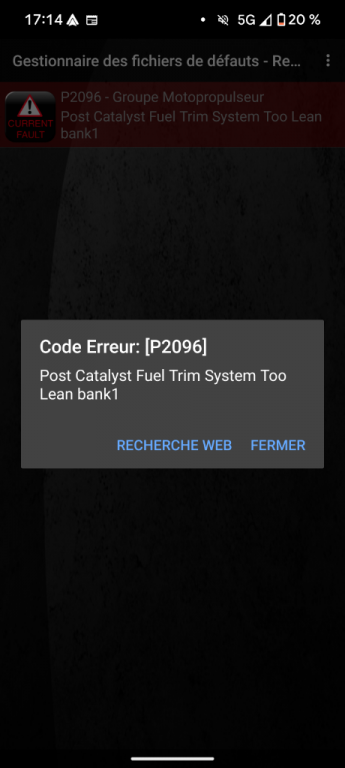

P2096 fuel trim post catalyst too lean banc 1 ou en français mélange pauvre après catalyseur détecter par la sonde lambda 1.

Mais voilà je fit environ 30 km bim voyant moteur je m'arrête je branche mon dongle OBD et là je vois le défaut p2096 fuel trim post catalyst too lean bank 1 j'avoue grosse stupeur sachant que je sort d'une gestion moteur

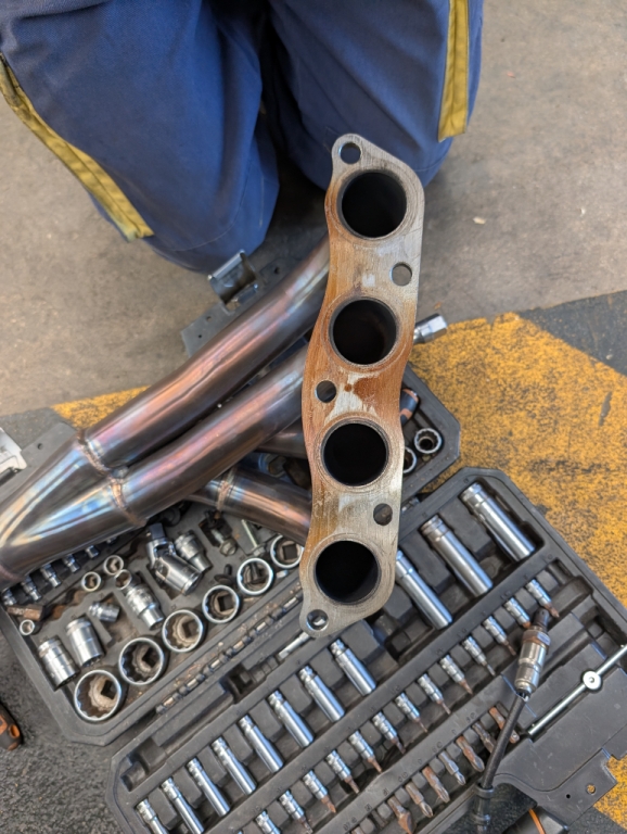

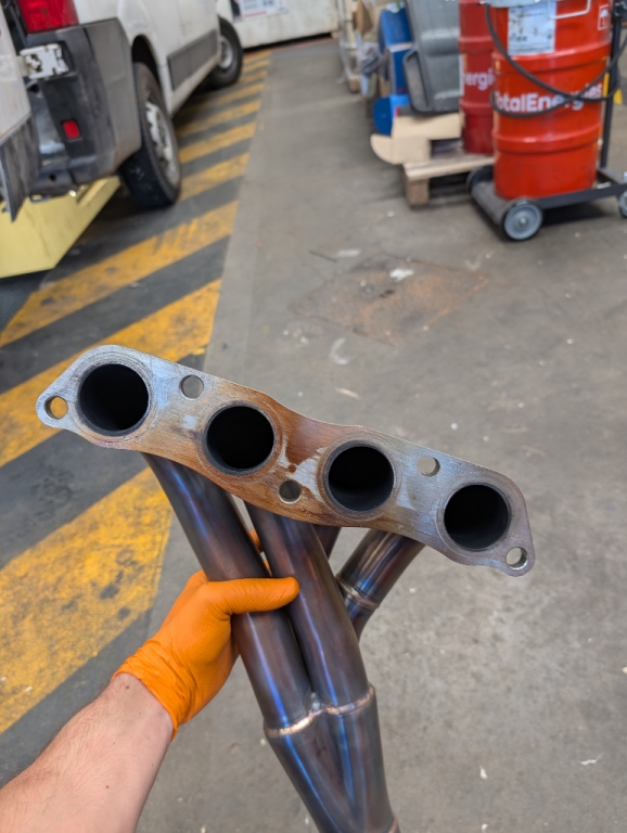

Je vais voir le collègue qui m'a fait la ligne , il me dit tu dois avoir une fuite avant la sonde donc pas grand chose avant la sonde c'est mon joint de collecteur , je démonte le collecteur , je constate une trace de chauffe sur les deux cylindres du centre je vous met les photos plus bas ok là je commence à flipper c'est quoi ce merdier ?? Comment on peut faire un reprog sans voir une fuite et une lambda HS je comprend plus rien , je remonte un joint neuf je nettoie toute les porté de joint et de la culasse je sert au couple mon collecteur 45nm avec un serrage a froid puis +5nm a chaud je redémarre le son du moteur et mieu ça s'entend tout de suite par contre j'efface le défaut je vais rouler comme d'hab 15km plus tard .... Le voyant moteur p2096 comme d'hab ...

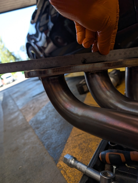

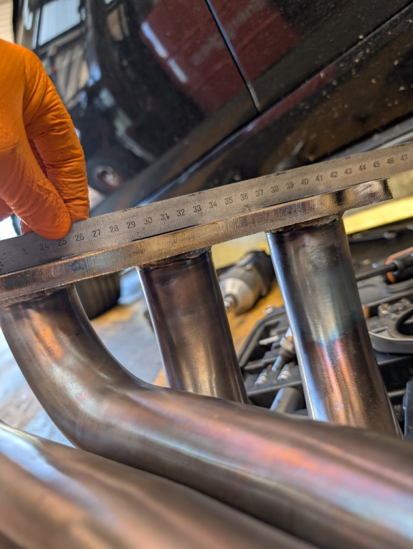

Mon plan de joint de collecteur n'est pas voilé j'ai mis une photo avec un reglet a la dépose c'est la première chose que j'ai regardé et il y a pas de défaut même pas un mm
Je remet deux photo avec le reflet posé dessus

Une pièce longue comme ça d'un seul tenant, qui passe de la température ambiante au moment du serrage à 5-600°C quand les gaz ont circulé dedans depuis un moment, elle ne reste probablement pas plane avec la dilatation.
Il faudrait au moins deux parties, une bride pour deux sorties, voire des sorties individuelles pour autoriser des degrés de liberté, là, ce n'est pas une conception adaptée à une pièce qui chauffe fortement et qui doit rester étanche.
Et pour fuir, il n'y a pas besoin d'un millimètre, quelques centièmes de défaut suffisent, les traces sur le collecteur montrent clairement que le joint ne portait pas par endroits.

Dans les fait tu as peut être raison mais tout les collecteurs sont réalisés de cette façon, celui d'origine est déjà fait de cette manière, tu peux aussi voir chez bbr qui est une référence sur les pièce de MX5 il est strictement identiques je ne pense que ça soit le pb
En revanche je peux effectivement suspecter la qualité du metal utilisé par SRS pour le collecteur , peut être qu'il ce déforme trop a la chauffe et créé une fuite.
Mais encore une fois je ne comprend pas , si il y a une fuite a ce niveau on l'entend forcément ,et il y aurait des remontées de gaz, la ce n'est pas le cas pas de bruit de fuite pas d'odeur de gaz au niveau du collecteur... J'ai vérifié les soudure toute est ok j'ai mis une lampe a l'intérieur aucune fissure ou trou apparent.

J'ai résolu le soucis dimanche , après mon remplacement de joint de collecteur j'ai roulé environ 40km le lendemain a froid j'ai contrôlé mes serrage j'ai pu faire un quart de tour facilement sur chaque écrou et après 5 min a rouler le voyant est partis de lui même et n'est jamais revenu jusqu'à présent.
Le soucis venais bien du joint metalique origine et du serrage du collecteur je pense que mon serrage (50nm) n'était pas suffisant et avec la dilatation cela crée une fuite et donc une entrée d'air juste avant ma lambda = mélange pauvre
