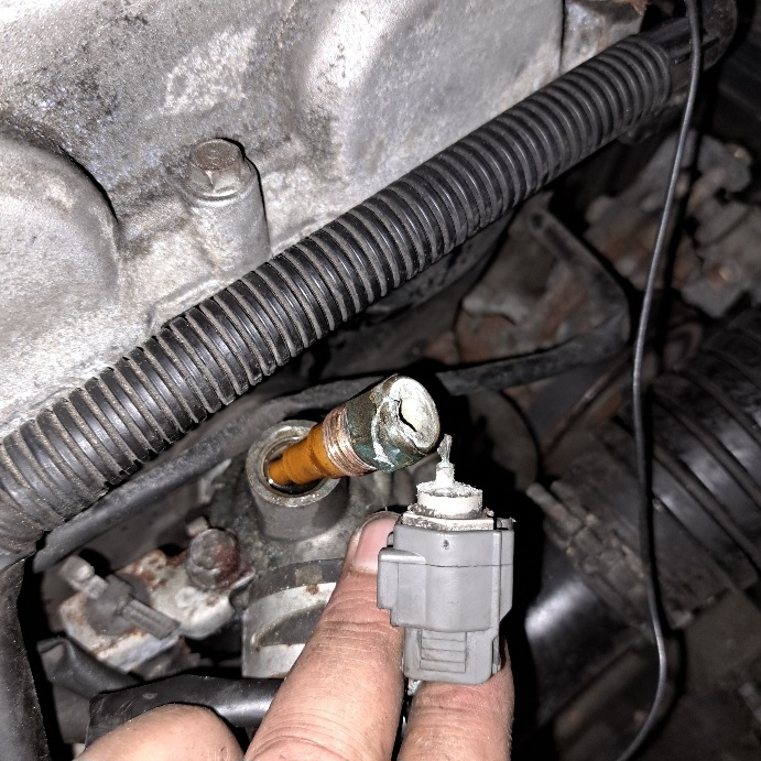

Ça ressemble à une sonde de température...qu'en pensez-vous ?
Message Publié : Lun 9 Oct 2023, 15:19
Les spécialistes NA vont te répondre mais oui, vu son implantation sur la durite de LDR ça ressemble bien à ça :bien:

Oui c'est bien la sonde de température de l'eau (liquide de refroidissement)
n° N35018840 chez Mazda.
Chez ILM : https://www.ilmotorsport.de/en/mx-5-fro ... k-91c-1301
Chez MX5 Parts :
https://www.mx5parts.co.uk/sensor-water ... -4606.html
https://www.mx5parts.co.uk/sensor-water ... -4359.html
https://www.mx5parts.co.uk/sensor-water ... p-913.html
https://www.mx5parts.co.uk/sensor-water ... p-706.html
Chez AutoDoc : https://www.auto-doc.fr/search?keyword=N35018840
Y a moyen que ça soit moins cher directement en concession :tantpis:
J'arrive pas à voir où ça a cassé sur la photo, mais vu l'état du liquide, un vidange du circuit avec 1 ou 2 rinçage à l'eau distillée ne seront pas de trop !
A noter qu'il y a 2 sondes de températures sur la NA. Celle là, ne commande que le ventilateur quand l'eau dépasse une certaines température (95°C ?)
Il y a une autre sonde à l’arrière du moteur qui sert à l'ordinateur de bord et à l'affichage sur la tableau de bord.
Si c’est pour rouler temporairement le temps de tout contrôler, ce n'est pas indispensable d'avoir le ventilateur. Il faut éviter de rouler par canicule et dans le trafic.
EDIT : j'ai mal regardé la photo. La saleté n'a pas l'air dans le liquide, bonne nouvelle. Pas contre vu comme c'est cassé, l'eau va gicler de partout dès que le thermostat va s'ouvrir :cubitus:

c'est une 1.6 et sur la photo ton thermocontact( ou sonde de LDR je me souvient plus) est HS, l'autre bout est sur le dessus de la pipe de sortie d'eau :D
bonne nouvelle sa couleur est pas si mal :-)

La sonde cassée est bien celle de température.

Quelques nouvelles de la remise en service de notre Mx5...
J'ai reçu la sonde que j'ai pu remplacer, mis une nouvelle batterie, et tadam démarrage effectué comme sur des roulettes, quasi au quart de tour.
Il ne me reste plus maintenant qu'à l'emmener chez mon garagiste pour changer la courroie de distribution et faire les filtres.
