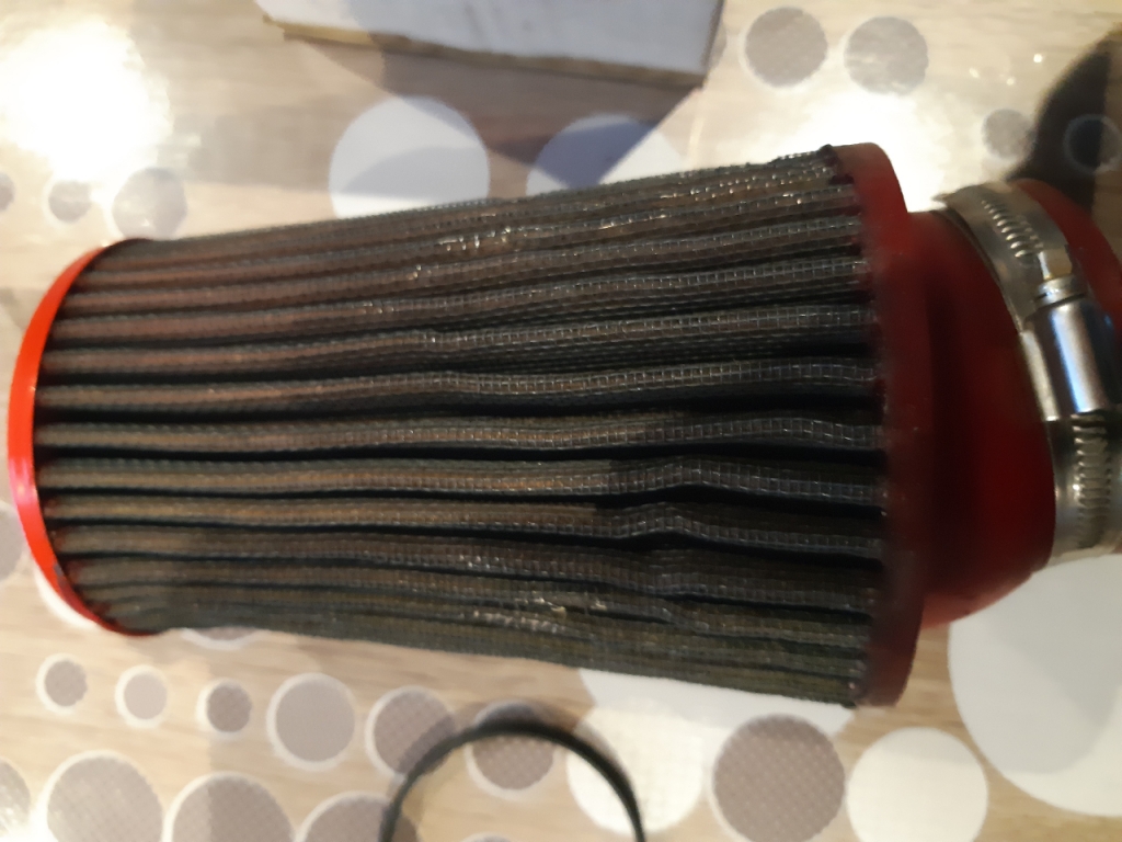

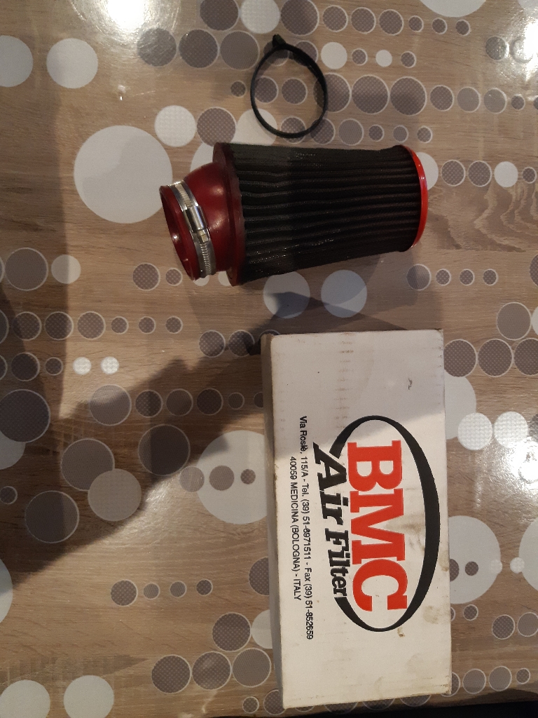

Mon père a retrouvé un ancien filtre à air BMC qui avait sur sa 106 procar et maintenant qu'il me l'a donné, j'aimerais avoir un peu d'aide pour l'installer.
Merci d'avance.

bah, ça va pas être plug and play, parce que là tu n'a que le filtre.
Il y a déjà bcp de post sur le sujet. Et il fazut surtout que tu fasse attention dans ton montage de pas aspirer de l'air chaud.

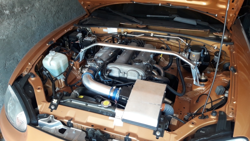

Mois j'ai ça, le filtre est dans la boite alu
Mx5 nb 1,8 Orange Evolution 1999 depuis 2003 ;o)
Elise S1 New Aluminium 1998 … depuis 2020
viewtopic.php?f=83&t=39701

Mon avis c'est que tu ferais mieux de le mettre à la poubelle sans le dire à ton paternel....
Rien ne vaut un bon filtre papier, là tu vas devoir le laver, le sécher et le huiler régulièrement si tu veux avoir une bonne filtration. Tu vas pourrir d'huile ton débitmètre et si tu l'installes sans protection thermique il va respirer de l'air chaud. Si tu le laves sans le huiler tu vas laisser passer de grosses impuretés. Et surtout tu ne vas rien gagner si ce n'est en bruit d'aspiration :roll:
C'est quoi par contre le tuyau qui ressort sur le côté ?
j'ai un peu le même setup avec un k & n Typhoon qui est presque au-dessus des collecteurs il faut vraiment que je fasse le cloisonnement.

C'est pour amener l'air frais.
