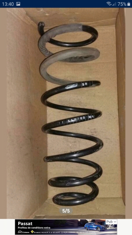

Jai fait lachat recent de ressort courts eibach pour mon
Mx5 nc 2007 :love2:
EIBACH PRO-KIT E10-55-010-01-22
Seulement aucun document avec les pieces... :etonne:

Ma question est la suivante
Sur base des documents Tuv puis je les faire homologues via
Le ct belge? :faim:
Si non kkun aurait il le précieux sésame Goca que je pourrais obtenir
Contre monnaie sonnante et trebuchante?
Jespere que kkun saura maider ds mon aventure.

Les documents TUV ne sont pas suffisants pour le contrôle technique belge :tantpis:
Il faut absolument les papiers GOCA.
Si tu as acheté tes ressorts en Belgique, ces papiers devaient normalement être fournis avec...
Si ce n'est pas la cas, il faut contacter l'importateur d'Eibach en Belgique.
Je ne suis pas certain, mais je pense que c'est RTec.
Je ne me rappelle plus du prix des documents, peut-être entre 25 et 50€, du coup c'est souvent plus intéressant d'acheter les ressorts en Belgique avec les papiers que de les acheter moins cher ailleurs :tantpis:
Ensuite, il faudra passer le contrôle après rabaissement au CT pour les homologuer.

Super merci pour ta reponse meme si c'est ce que je redoutais
Un peu....au regard des infos je tacherai de joindre r tec mais
Sur les forums on parle dune somme de 100 euros les documents.
A vrai dire ce sont des ressorts que jai achete a particulier qui navais pas les papiers...
Jai lu que Eibach avait 2 references sur ce modele pour les ressorts
Un pour Nc et Ncfl...
Mais 100 balles je trouve ca abusé.
Peut etre trouverais je un heureux donateur qui mechangerait cela contre
Monnaie sonnante et trebuchante.
Merci encore pour ta reponse... :beer:

Je confirme c'est bien Rtech à Gosselies l'importateur Belge.
https://www.rtec.ws/
Comme M@c j'ai payé 50€ mais depuis c'est doublé. :o
Trop de ventes sur internet, c'est le manque a gagné et comme pour nous il nous faut ce document ...
Nous n'avons pas avantage d'acheter sur IL ou autre, la différence de prix que tu gagnes en achetant sur le net est perdue avec le GOGA
Pour ce prix tu reçois l'attestation Goga mais aussi une attestation de montage VIERGE qui doit elle être remplie par un monteur agrée !!!
j'ai placé mes amortisseurs et il ne m'ont rien demandé au contrôle :o
Maintenant pas sur que si j'était passé avec une berline rabaissée cela ce serrait passé de même :ttt:
Le tüv ne vaut rien au contrôle malheureusement.
Maintenant voir ou tu es .... pour une copie de GOGA par contre pour le montage :aie:

Les numéros sont indiqué sur les ressorts et sur le document Goga
Le goga en fait est une simple copie du TÜV :arrow: ce n'est pas nominatif.
Les numéros que tu indiques ci-dessus sont les réf des NC 2008 et NCFL 2009 à 2015.
Hors visiblement tu as une 2007.
Perso elle est de 2010
voilà mon goga
Si c'est que tu recherches je suis juste à coté de sambreville, t'as du bol :ricane:
