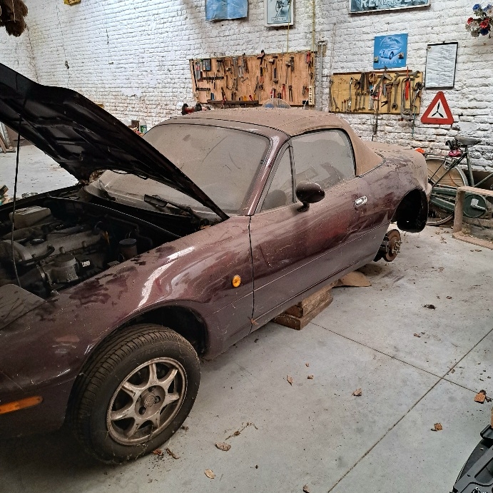

Voilà 2 photos. Une première pour vous montrer l'état. Bon là j'ai déjà démonter les 2 pneus arrière. Je vais avoir mes pneus mercredi.

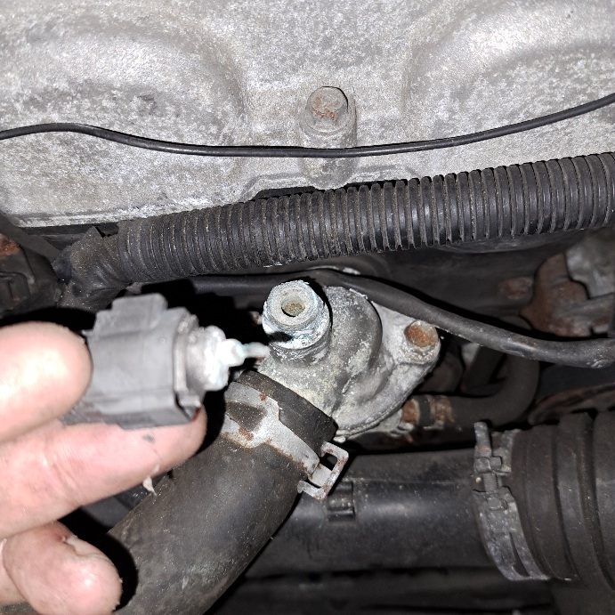

La 2ème m'inquiète davantage : qu'est ce que c'est que ce câble et qui est débranché. Bon on voit du salpêtre, ce qui est normal mais j'ai l'impression qu'il manque quelque chose.
J'ai enlevé les bougies et fait tourné le vilebrequin, ça tourne convenablement.
Pas forcément, sur une NA il y a des connecteurs un peu partout qui ne sont pas utilisés si tu n'as pas l'équipement (ABS, clim, etc)
Une petite question, c'est une 1.6 ou 1.8 ?
D'autre côté, la capote a l'air d'être en bon état ainsi que la peinture. Elle va rouler bientôt cette petite NA :bien:
