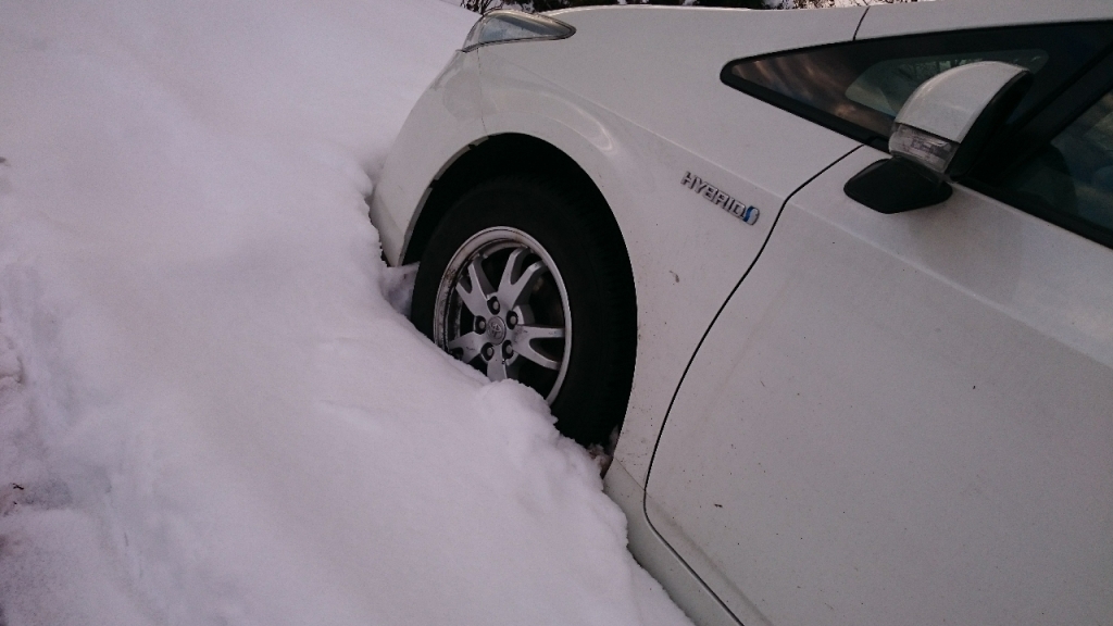

Message Publié : Lun 2 Fév 2015, 17:04
Col, ou Jol, c'est pas totalement interdit, mais assez restrictif...
Sachant qu'ici, en plaine (rajouter un mètre dans certain coins de Vaud :aie:) c'est pas 5mm comme à Metz ou à Paris :D
À l'instant :
Donc bons pneu neige bien frais et étroit, suspension réglée souple, volant encore plus souple, des vieux tapis de sol ou du treilli genre Michelin easy grip pour servir de plaque de desensablage, et un peu de poudreuse dans le caleçon, sur NBFl l'anti patinage c'est toi ;)
