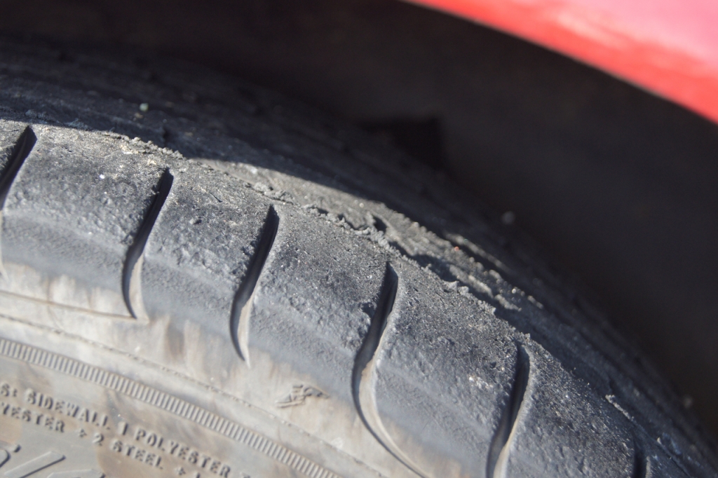

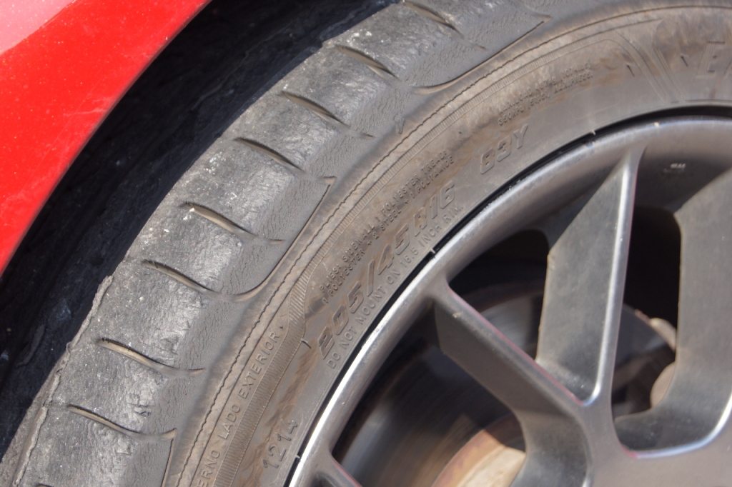

petit retour sur ma matinée.. oui matinée car mes eagle f1 sont partis en lambo en 3 sessions de 25 min, vous trouvez ça normale ? (gonflage a chaud a 2.2 ensuite 2.4 mais pas de changement) du coup je me suis senti obligé de rentrer chez moi sinon je les aurais finit pour de bon..
voyez par vous même :sic:

Pour les pressions, c'est bcp trop. Une Mx5 c'est 1,8/2bars maxi, à froid en usage classique et à chaud sur circuit :idea:

Je ne pense pas.
Après si tu aimes la glisse, c'est normal que les pneus finissent comme çà :)
Avec des pneus routiers, il faut faire des sessions très courtes, genre 7/8mn max. Ils chauffent vite.

Je ne vois rien de dramatique sur les photos de tes pneus :tantpis:
C'est vrai que les pressions étaient peut être un peu élevées, mais c'est normal qu'ils prennent ce look, le dessin des GSD3 n'est finalement pas fait pour prendre des contraintes latérales sur circuit.

Avec le recul je pense aussi que j'aurai pu rester l'après midi car en refesant des kms d'autoroute à 140 le pneus à perdu ses boulettes mais sur le coup j'ai pris peur car j'avais quand même 150 km pour rentrer..
