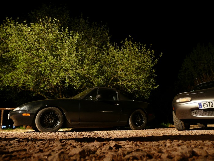

Allez voici qq photos :D
Le vendredi soir on a fait une p'tit pause au circuit du Bourbonnais, un bien beau circuit tout neuf, avec du beau bitume et un proprio sympa. Pour info Objectif Circuit a une date là bas le 19 juillet ;)
Ohhh une MiMiX abandonnée dans la grange !
