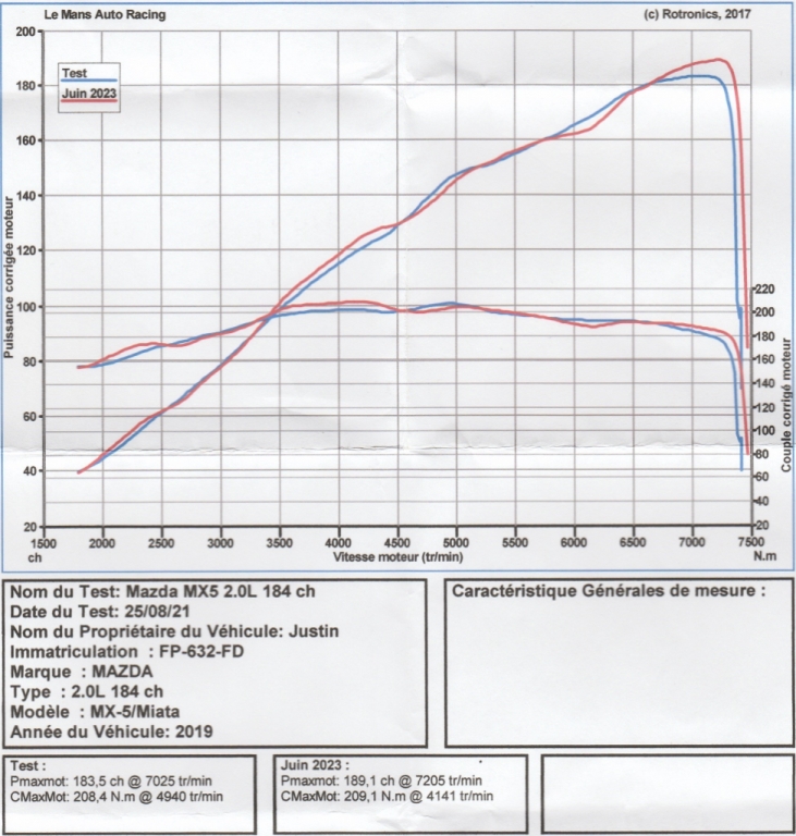

Dernières Caractéristiques en dates:
- 189ch à 7205 tr/min, gain de 5ch
- 209Nm à 4141 tr/min, gain de 4Nm
- 1087Kgs gain de 18Kgs (suivant jantes + pneus)
Dernier passage au banc:
Listing des modifications faites et envisagées:

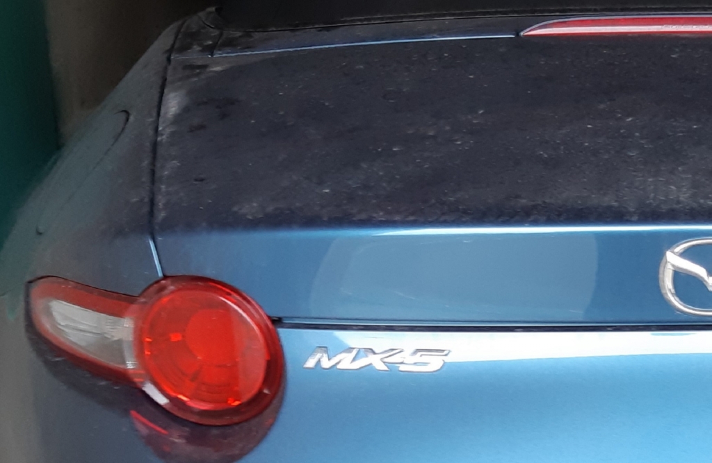

Je ferai de belles photos quand je serais légalement autorisé à pouvoir rouler avec. J'ai fait une petite entorse en mode ninja :cyp: pour enlever la couche de sable et de sel qu'elle avait.

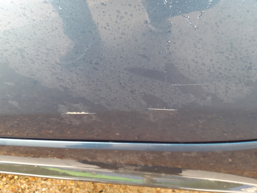

Son premier bobo !!
On ne vas pas se mentir, ça me fait grave chier :oui: . Allez savoir comment c'est arrivé ?
Je me console en me disant qu'un seul panneau est touché. Je devrais m'en sortir pour 300 balles.
