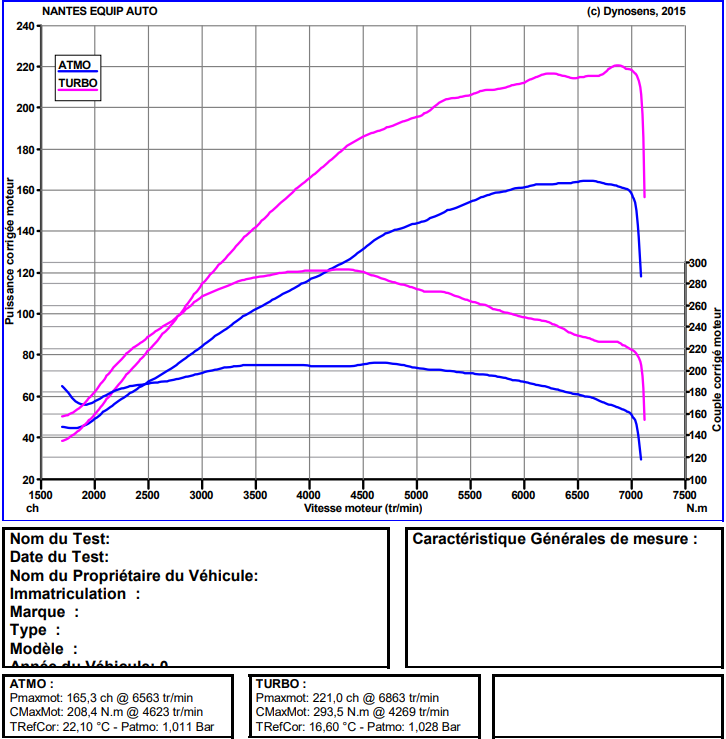

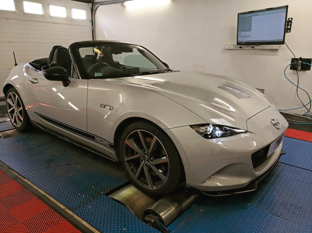

Et voila , le passage au banc est passé hier!! :bave:
Résultat :arrow: 221 chx. En sachant que j'ai encore la ligne d'origine avec le catalyseur qui bride pas mal... Il va falloir penser a trouver un modèle qui me permettra de passer le CT et de récupérer les 25/30chx manquant! Pour le moment y'a pas 15 modèles (BBR, Cobra, Magnaflow et Flyin Miata)
Trève de blabla, voici la courbe avec le précédent passage en mode BBR175 (ATMO).
En tout cas, je vais pouvoir tester ca sur piste d'ici 3 semaines :faim: :faim: :faim:

En tout cas elle sortait déjà bien la puissance d'origine, même un peu au-dessus. Je pensais qu'avec le turbo tu pouvais atteindre les 250cv assez facilement mais apparemment il faut encore changé quelques pièces derrière pour y arrivé du coup je me dis que le turbo revient cher tout de même juste pour gagné 55cv din. Après c'est sûr ça doit tout de même être le jour et la nuit.
