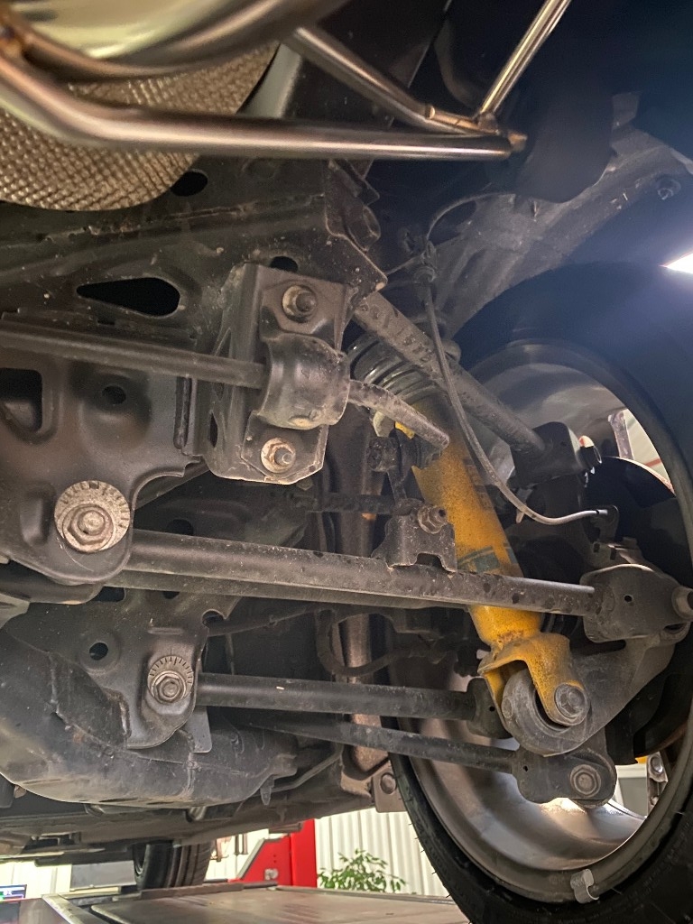

C'est monté !
A noter peu d’écart entre les ressorts anciens du pack sport et les eibach, de l'ordre de 1.5 cm .(même section ) Ils rentrent dans la même boite. ( photo demain ) ; Mais une fois posés la voiture est clairement rabaissée.

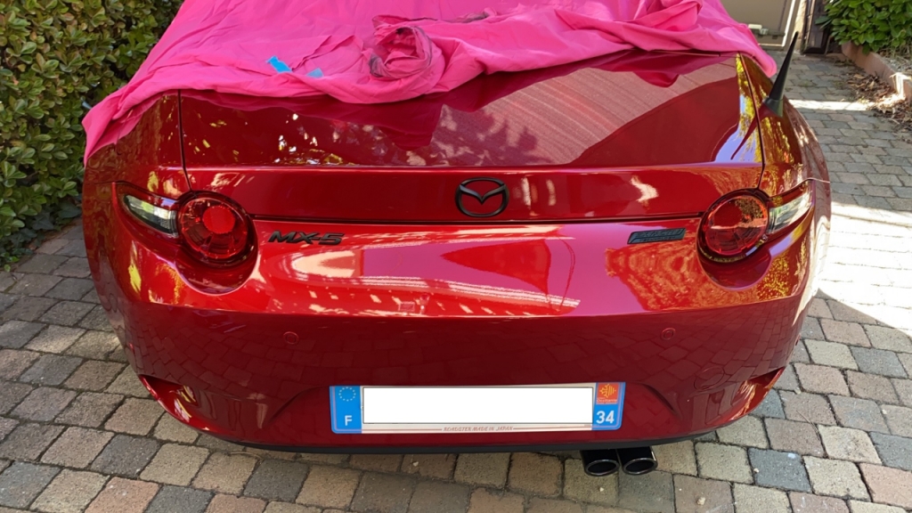

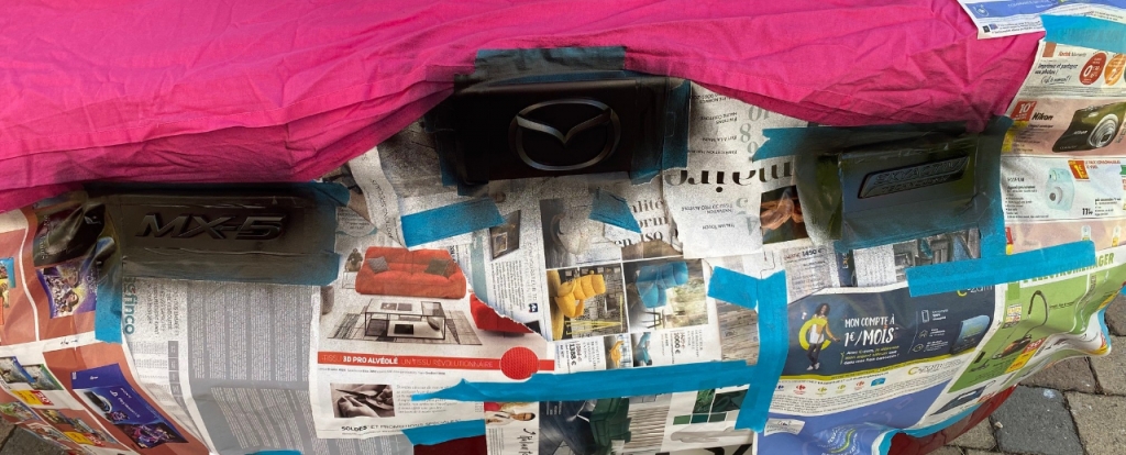

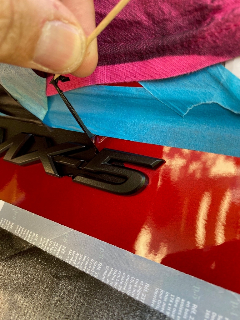

Rendez vous pris ce jour avec Rafree, pour apposer le plasti dip sur les logos , seul éléments chromés de l'auto.
5 couches ont été necessaire pour un parfait rendu, une bonne protection et quelques cure-dent . Merci Rafree pour ton expérience !!
Voici les photos
1 er couches , tres legeres , c'est important pour la première couche .
3 iem couches
5 iem couches on enlève , temps de sechage 10 minutes entre chaque couches
Le rendu pour moi est parfait ; plus raccord avec les restes dés éléments noirs de la voiture.
quand ce sera bien sec, je finaliserai avec un coton tige . Ca va encore se tendre d'aprés Rafree d'ici 4 5 jours.
Merci Rafree :beer:

Très chouette rendu :bien:
J'y pense depuis un moment... j'hésite à me lancer dans "l'aventure" mais le résultat en vaut la peine !
"Passer pour un idiot aux yeux d'un imbécile est une volupté de fin gourmet". Courteline.
Message Publié : Lun 7 Sep 2020, 12:02
Message(s) : 434
N’hésite
Pas. Aucun risque. Au depart bien protéger et fine couche. Avant alorcer systématiquement la buse avec une projection sur un carton. Et c est enlevable. Pas de risque.
Et aucun regret. C est un petit détails raffinés.

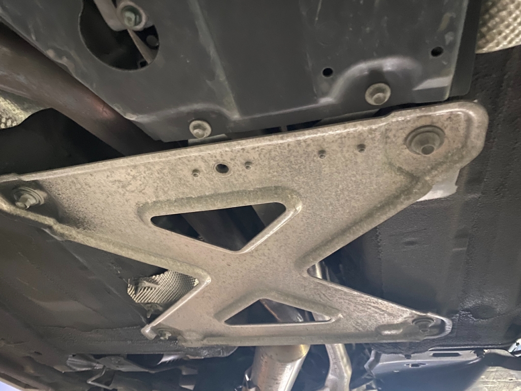

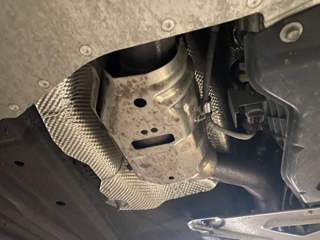

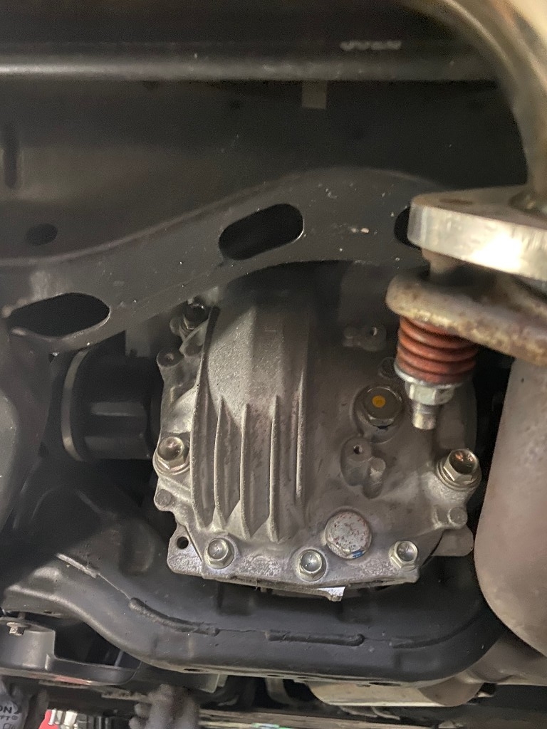

Apres avoir monté le pot cobalt j’en profite pour faire monter 4 ps4. Quelques photos des dessous de cette Allemande ; a se demander si elle a vu la neige. 2016 et 53000 kil. Pas mal non ?

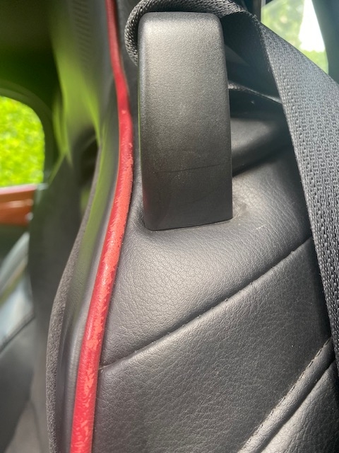

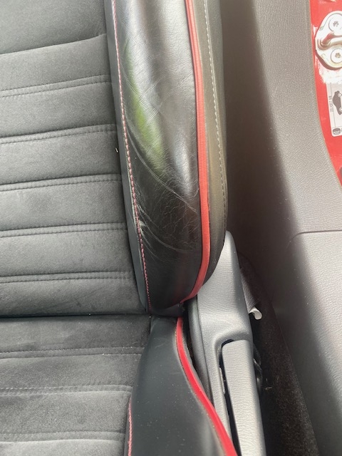

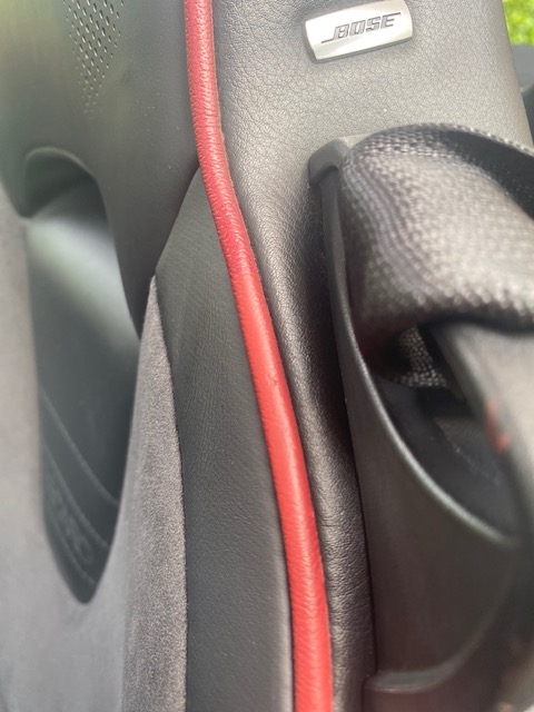

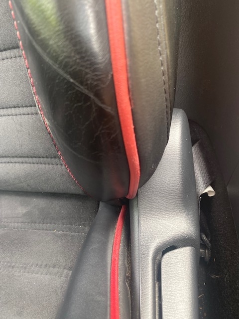

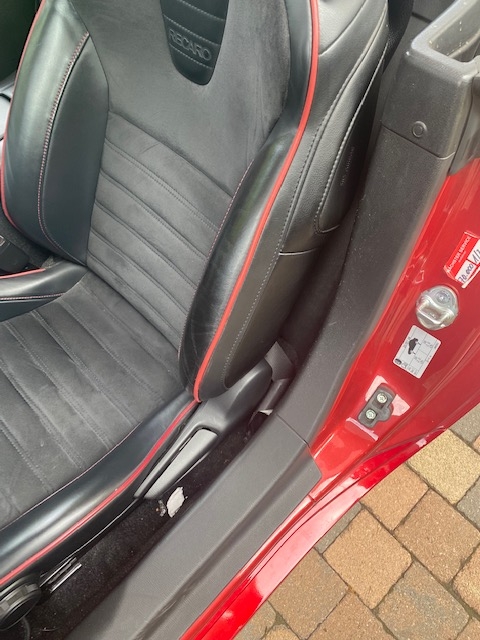

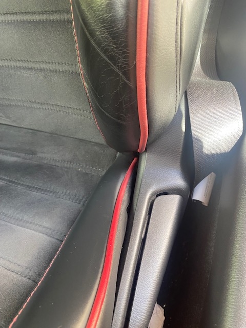

Apres avoir refais le cuir frotté , je m'attaque au liseré :
Un nuancier me donne la référence RAL 3004 chez colorlock ; La nuance est approchante , le produit qui sort de la bouteille est de la bonne couleur ; mais à la pose un peu plus fuchsia que le bordeaux d'origine mais quand on ne le sait pas , ca passe . Je referai une photo aujourd'hui peut etre le sechage total en profondeur va redonner la bonne couleur . :hello:
Avant de teinter bien sur laver , passage essence (attention au noir) + eponge grattante coulorlock pour enlever les bouts qui peluchent un peu .

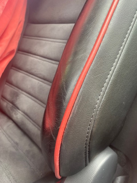

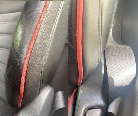

PHOTO 24H APRES ; ca a foncé ; la nuance est la même , bon résultat pour ma part .
avant aprés
me reste a poser le fixateur ; 24h aprés donc ce soir
