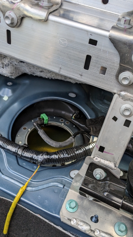

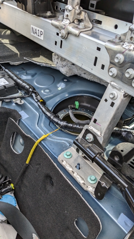

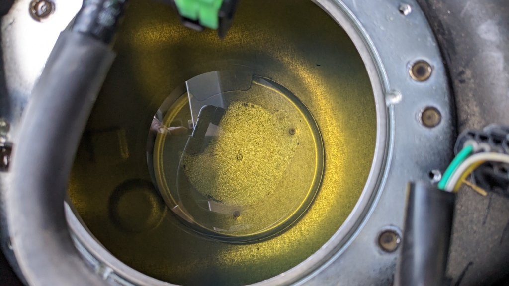

Aujourd'hui changement de la crépine de la pompe à carburant:
Oups !

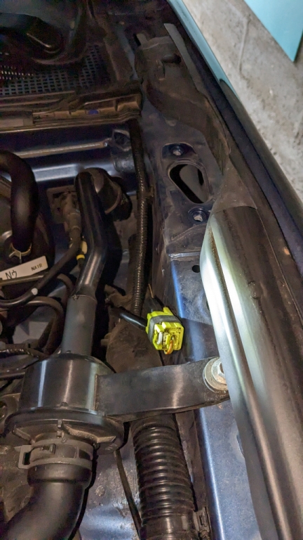

Sinon j'ai aussi virer les vérins du capot actif avec le kit DS garage, c'est vraiment très simple:
Je vais me faire des plaques pour couvrir les trous.

Nickel pour le filtre à essence. Tu nous diras si ça à résolu tes problèmes de pertes de puissance intempestives.
C'est quand même très con que la ND n'aie pas un filtre à essence classique. Il y a peut-être moyen de faire la modification, faudra que j'étudie ça à l'occasion.
Nickel pour les vérins de capot :bien:

Sinon c'est un filtre d'origine Mazda que tu as mis ou un truc chinois ?
Message Publié : Dim 21 Mai 2023, 08:44
Message(s) : 1514
Merci !
C'est du chinois, j'avais acheté 2 modèles différents pour être tranquille.
Les deux n'étaient pas compatibles, j'ai du déboiter le filtre pour le mettre sur le corp en plastique d'origine.
Franchement oui, c'est quand même fou de n'avoir juste que ce petit filtre, surtout sur une injection directe.

Bon, je vais passer la voiture sur le banc car j'ai réellement l'impression que à haut régime elle marche carrément mieux depuis que j'ai changé la crépine.
Au moins ça me donnera des données tangible.

Écoute, je croise les doigts, mais la différence de sensations à haut régime est tellement net que je n'ai pas trop de doute.
C'est encore plus flagrant que quand j'avais changé le collecteur d'échappement.
La crépine m'a coûté 20 balles, le rapport prix/gain est imbattable :D
