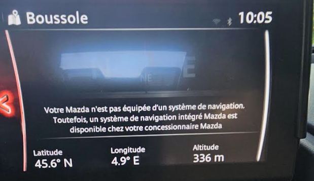

Toujours pas de telephone/radio (normal, rien retouché), mais apparition très brève d'un nouveau message au démarrage, alors que pour tant GPS mazda et Waze ou autre sous android marchent :

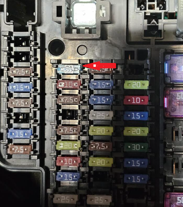

En regardant la boite à fusibles pour la enième fois, je vois un troisième emplacement de fusible pour le système audio, vide (franchement j'ai quelques pertes de mémoire, mais là aucun souvenir de l'avoir enlevé!!), je mets un 15A comme indiqué au verso du couvercle et miracle, tout refonctionne.

Surprenant pour le fusible, mais tant mieux :bien:

Fais attention tu l'as mis à l'envers :ricane:

Franchement, me tracasse cette histoire de fusible, si ceux qui ont une nd 1.5 de 2018 pouvaient avoir la gentillesse de regarder leur boîte de fusibles et confirmer que ce 15A est .....absent ou présent, ce serait sympa, car aucun souvenir de l’avoir ôté.
Je les avais vérifiés avec un testeur sans les enlever (il n’est pas en place sur ma première photo du boîtier)
