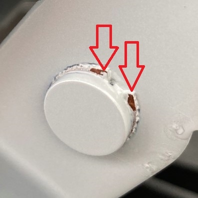

Quand j’avais le nez dessus le fait que ce soit de la rouille ne faisait pas de doutes mais maintenant j’ai un doute… du cuivre? Comme on a l’impression que de la peinture se barre, de la rouille ça me parait plus cohérent, et surtout pourquoi Mazda mettrait une bague comme ça en cuivre. Il y en a d’autres et tous les autres sont niquels.
Dans le doute, je mettrai de l’anti-rouille mais je montrerais bien ça à la concession Mazda.

Sinon, suite au Summer 2024, lavage intégrale intérieur/extérieur et qu'est-ce que je vois, mimix rouille déjà
Produite en février 2024, nous sommes en juillet
Pour une voiture produite en 2024, surtout ne pas y toucher mais aller chez Mazda direct, il y a bien une garantie ?

Pour moi il est clair que ce n'est pas de la rouille.
Ca s'arrête nette à deux endroit.

J’ai pas mimix avec moi là, pour aller revoir mais d’ici la fin de la semaine j’irai remettre mon nez dessus.
Au moins maintenant j’ai un peu d’espoir que ça n’en soit pas maintenant :geek:
En coupant la photo pour avoir un max de définition ça donne cela… pas certain qu’on voit beaucoup mieux.

Difficile à juger, mais comme cette pièce est soudée, avant peinture elle a pu avoir une préparation à base de cuivre, mais les Peintures des ND sont FRAGILES :roll:

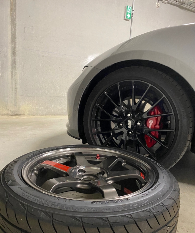

De ma précédente ND, j'ai gardé les jantes Rays TE37sl dans l'espoir de pouvoir les chausser à la Homura et pouvoir comparer avec les BBS. Franchement je pensais que ça passerait sur les étriers Brembo... eh ben non :aie: J'avais lu sur un site US qu'il fallait des Face 4 (les miennes sont des Face 3, c'est-à-dire 16" avec un déport de 34... les Face 4 de mémoire ont un ET de 28 et sont en 8" de large contre 7" pour les miennes). En tout cas, y'a pas photo, il y a 2 millimètres qui manquent.
Et donc, elles sont à vendre :D Il faut que je fasse une annonce en bonne et due forme.
Et j'en ai profité pour mettre des écrous de roues SplineDrive (ceux là) de chez McGuard, mais par contre petite déception. Autant le principe des ces écrous est sympa, avec la base qui se plaque dans le puis de la jante... autant pour l'écrou antivol ce n'est pas le cas. Quand on sert le feeling est vraiement totalement différent. Je sais pas si c'est par mesquinerie mais du coup je les ai viré pour ne mettre que les vrai SplineDrive qui tournent sur une base.

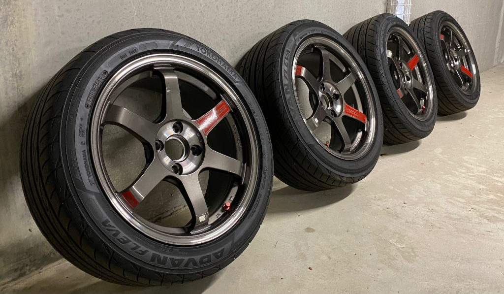

En tout cas, 4 jantes Rays à vendre :D
